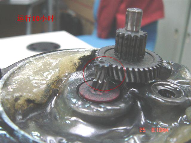

我们公司的串激马达,转子齿和斜齿轮配合的地方磨损严重,30~200个小时就直接把转子齿磨光了,试过好几种硬度配合都不行。请问:转子齿硬度HRC50-55,斜齿轮硬度:HRC45-48 是否合理?转子空转转速26000RPM---转子齿7齿,齿顶圆6.8mm---斜齿轮39齿,厚度5mm,齿顶圆35mm;中心距OK,齿侧间隙OK,声音OK,齿轮材料:SNCM21;各位有何见解?有没有改善措施啊?要求寿命450小时,感谢大家指教!!

建议:增加硬度到58-62HRC,心部硬度35-45HRC,采用20CrNiMoH的材料,提高齿轮精度到5级。可以试一下。

应该看一下齿面的接触区,算一下齿面的接触应力。另外工作时转速有多少?

工作转速16000RPM,齿面接触发现偏向一边,好像是两轴不平行,正在检测

适当提高小齿轮硬度。再看一下。

齿面偏载肯定不行,如果实在轴向有偏差,可考虑齿向修一点与之形成补偿。

你产品的要求跟我做的割草机要求类似,硬对硬与非常有伤害的,在你提供的条件要求,其他不变,主动齿轮与从动齿轮硬度要相差10~15HRC之内,即:主动齿轮硬,从动齿轮软就可以解决。
