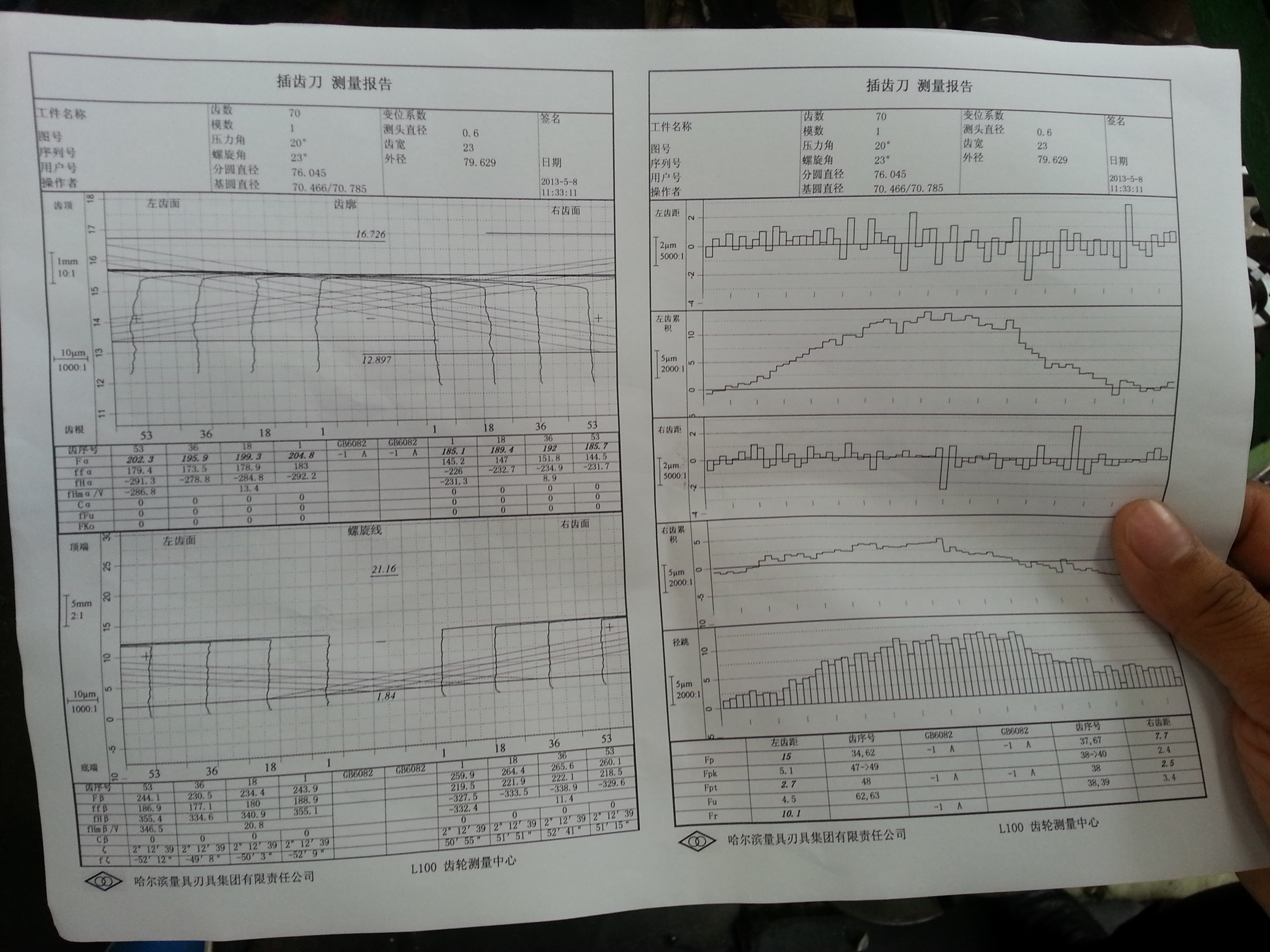

各位大侠:
      现工作遇到一问题!插齿机螺旋导轨固定角度,原先设计的插齿刀模数,齿数,螺旋角为插齿机螺旋导轨角度,螺旋导程,现需要更改插齿刀的模数 ,就用现有的插齿机螺旋导轨(螺旋角)不变,插齿刀的螺旋角有变化吗?插齿刀的螺旋角如果有变化,那么中心齿轮与行星齿轮的螺旋角是与插齿刀变化后的螺旋角一样,还是与插齿机螺旋导轨的螺旋角一样?如果插齿刀模数变了,导程与螺旋角不变,插齿刀会有怎样的变化?
     以上问题百思不得其解!望赐教?谢谢
发表于 2014-4-7 11:01 | 显示全部楼层
模数不一样,插出来的产品螺旋角也会不一样,除非你的插齿刀齿数也跟着改变,不过一般难调整到一致的螺旋角,要求你的模数和插齿刀的乘积为统一的数值。要不你将参数给我,我帮你验算下。
