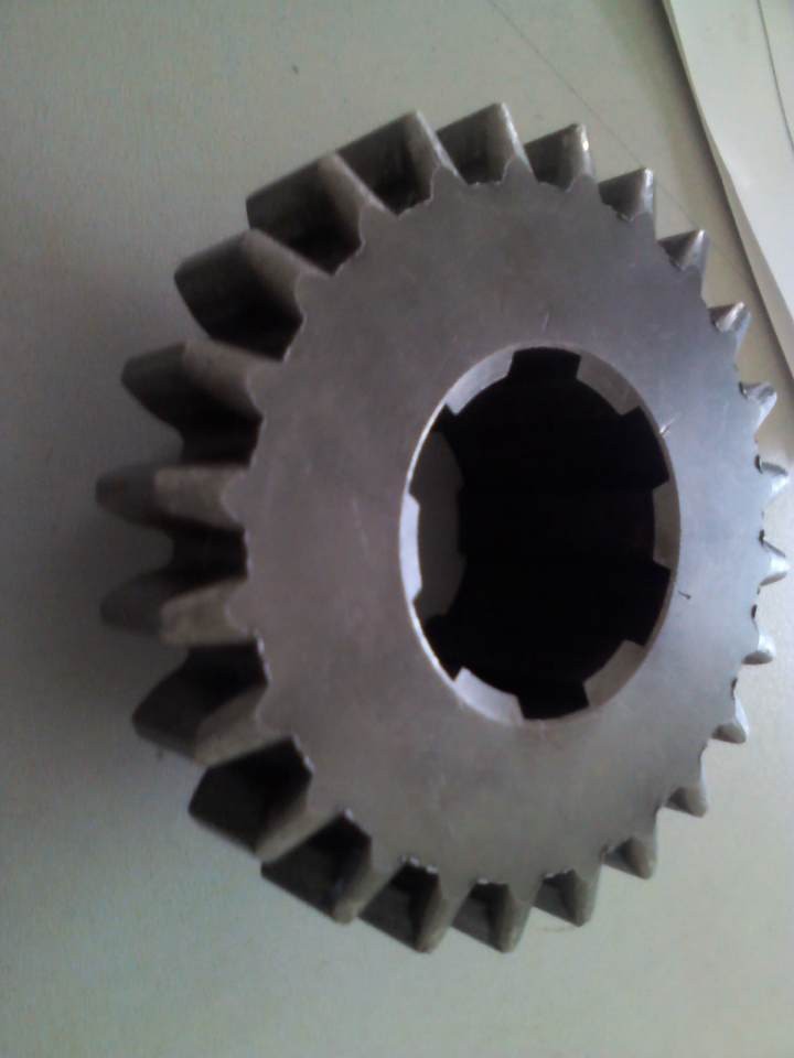

南京二机的倒角机如何将齿轮倒成圆弧角,圆弧要求R4,调小圆弧时就变尖。,这是标准件

调整齿轮轴线与刀具的轴线夹角就能改变齿轮顶部的圆弧大小。

如果是南二的半自动齿轮倒角机的话,刀架的角度是可以调的。换上倒圆角的凸轮。

调到R6差不多时候齿顶就有点尖,圆弧大的时候可以
