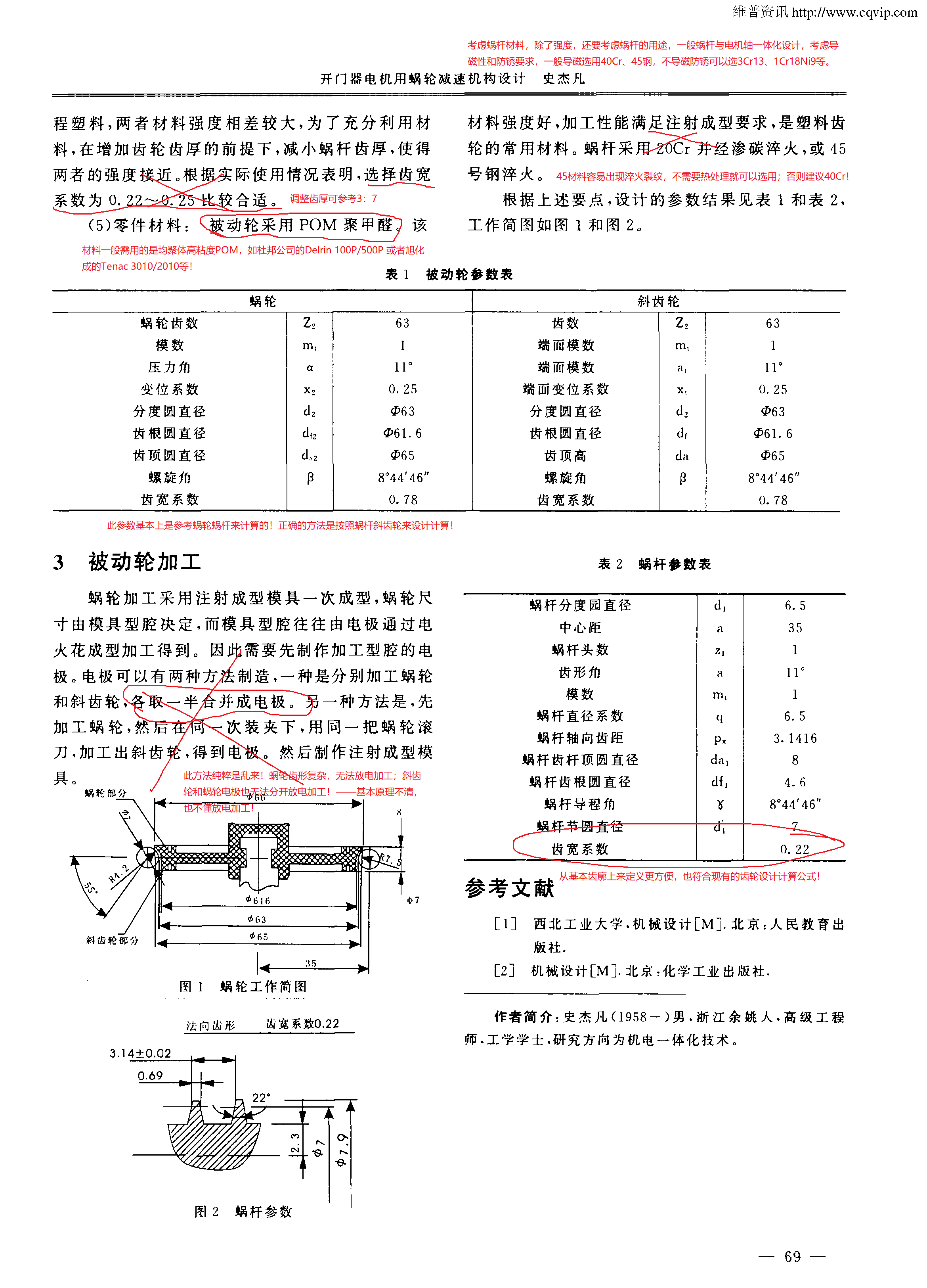

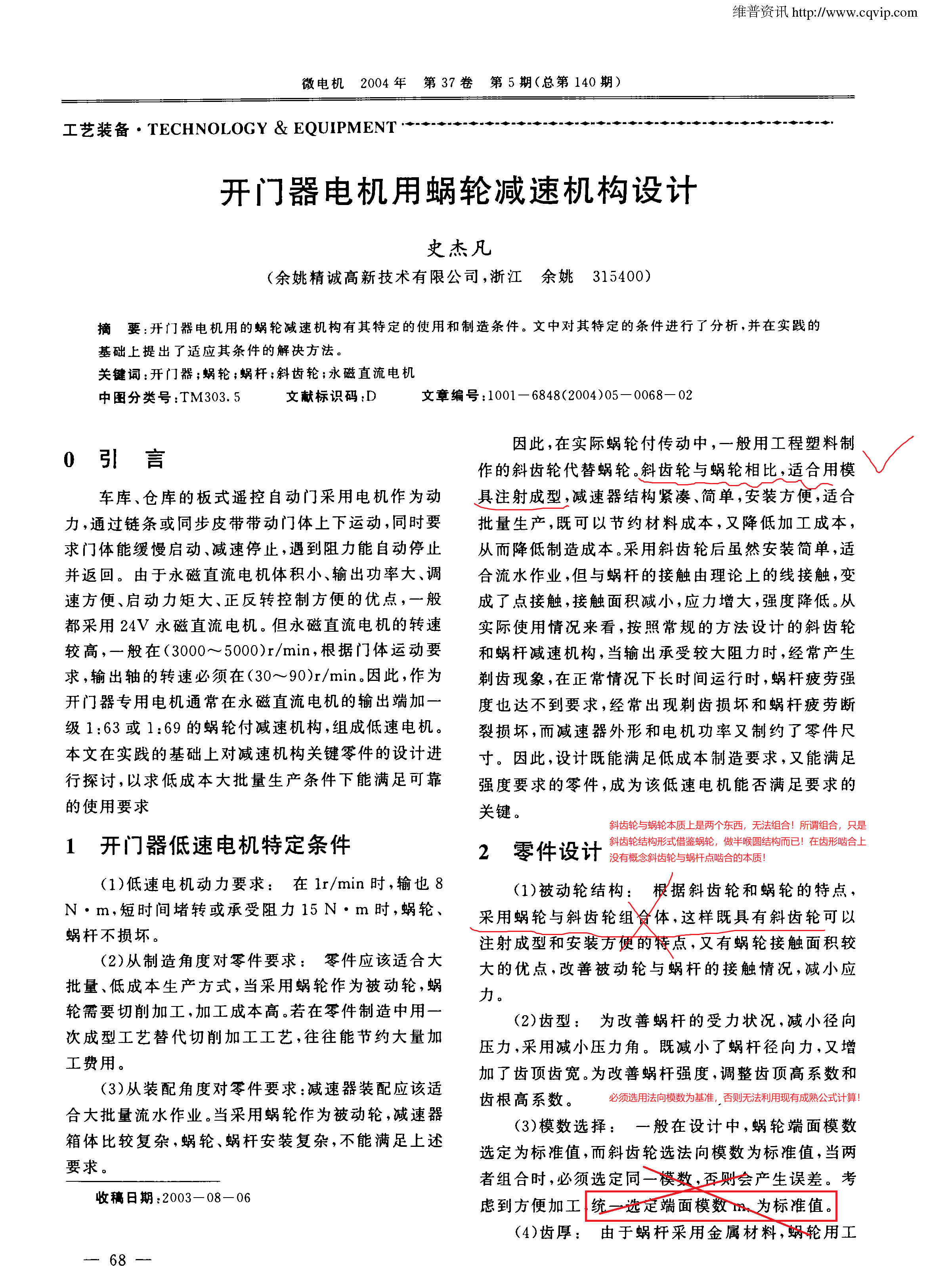

看到还有人在看这篇论文,但是此论文存在很多的错误之处!我贴出来,供大家参考!
