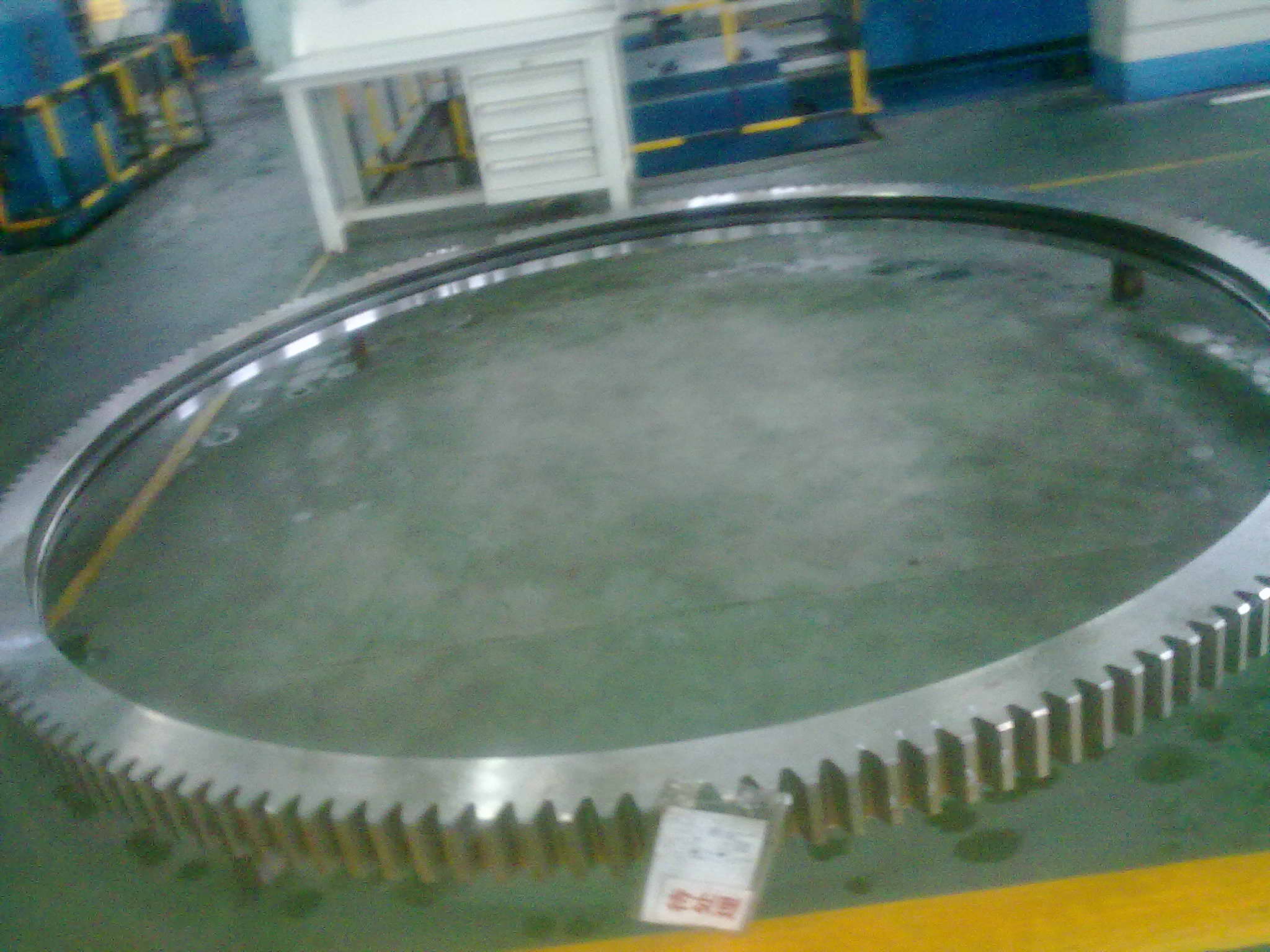

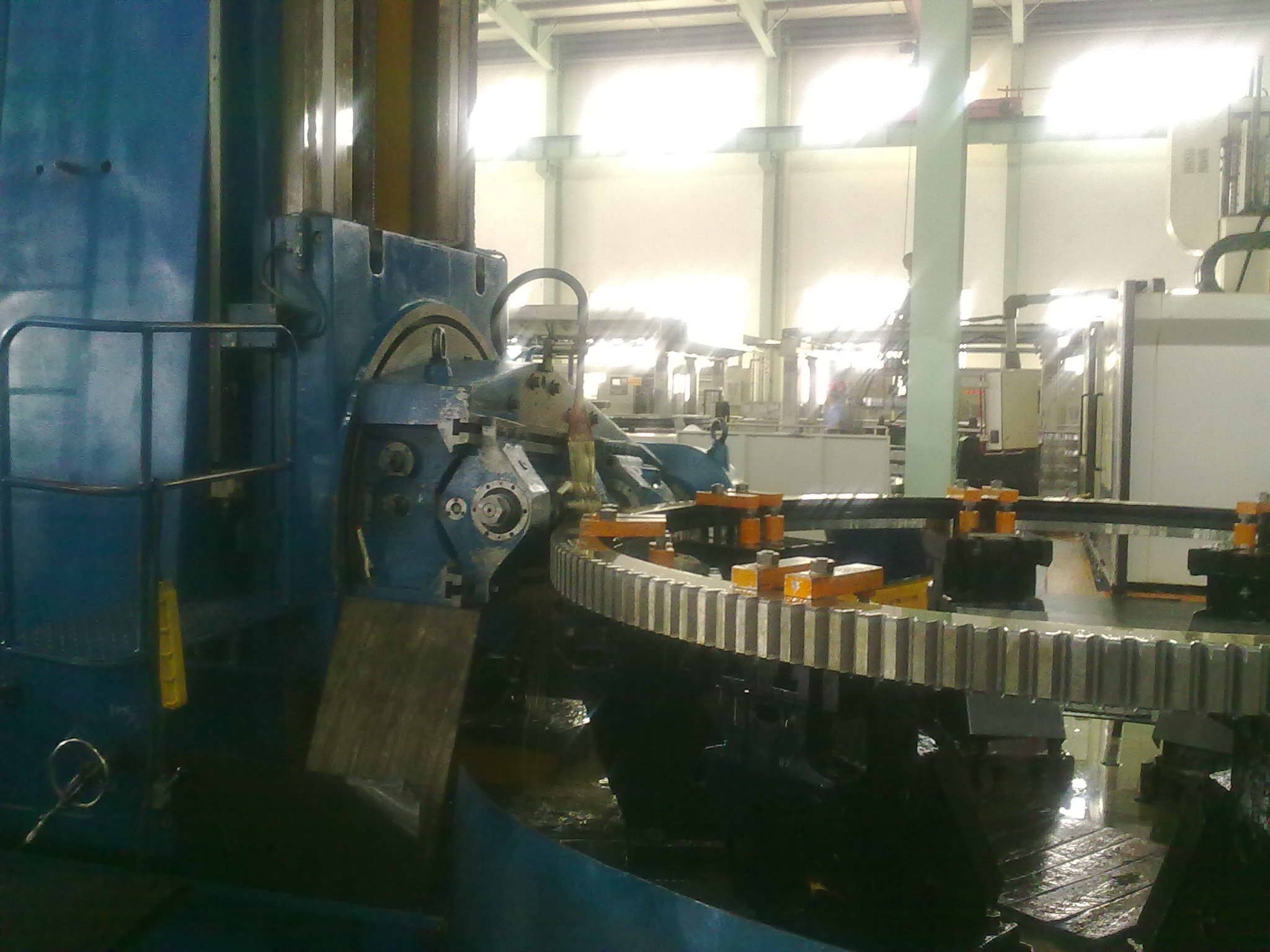

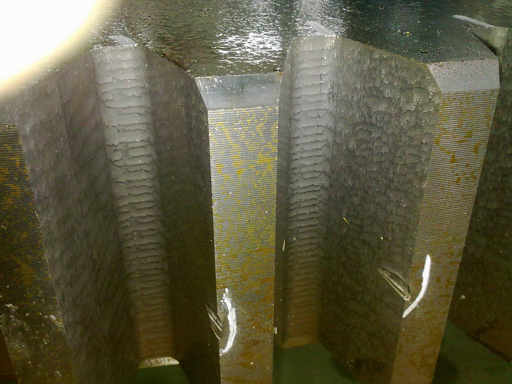

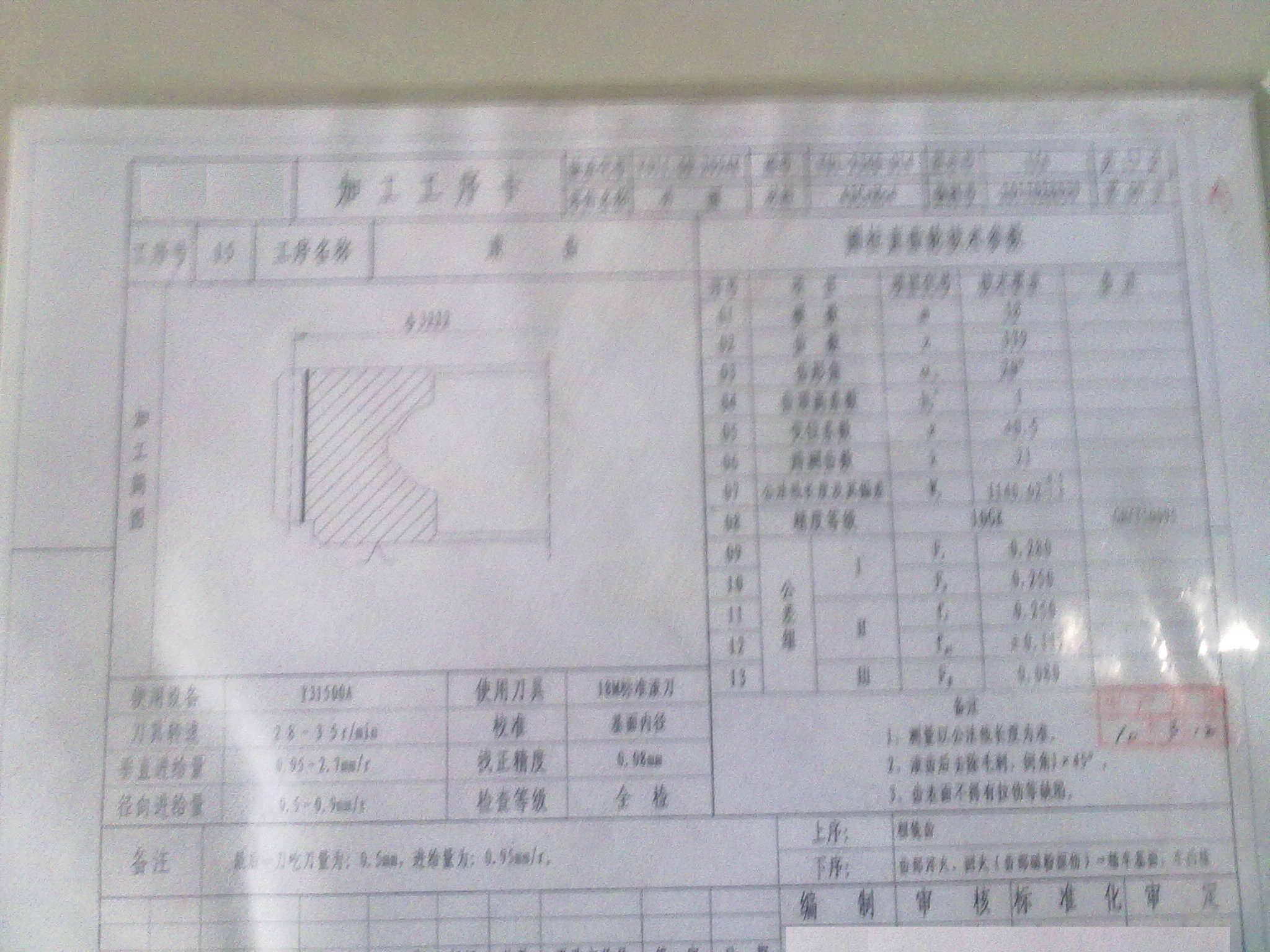

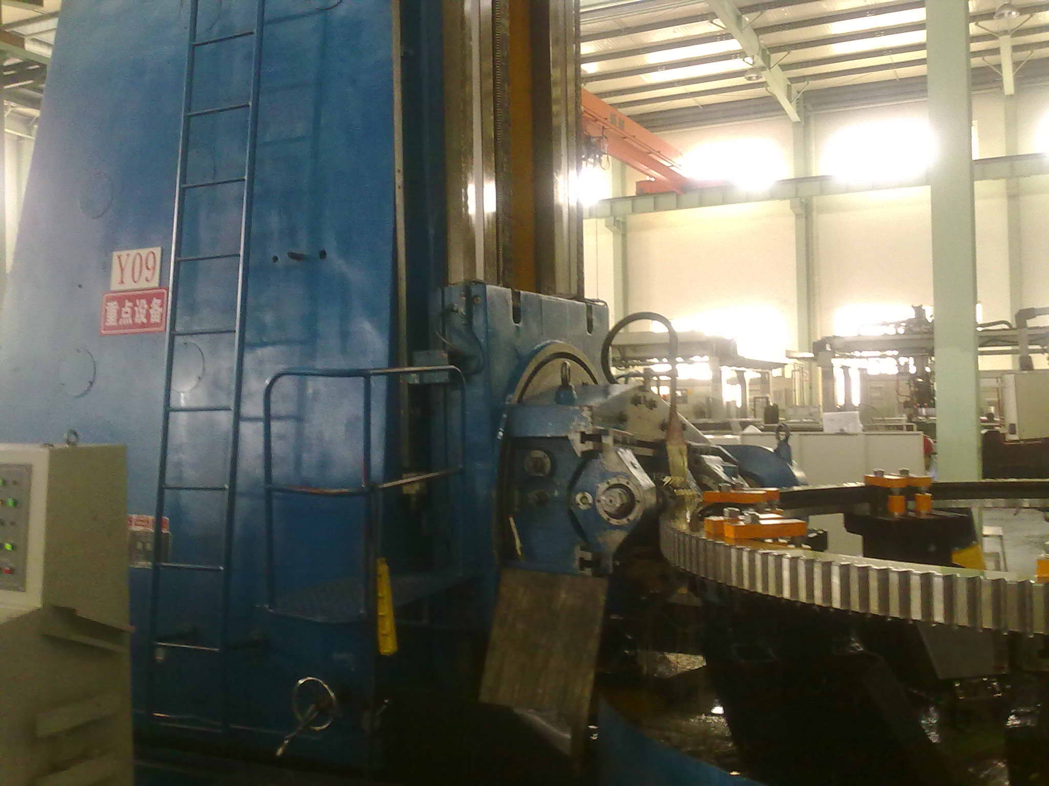

发表于 2010-8-13 21:35 | 显示全部楼层
这是昨天我公司加工质数齿打快速的后果,结果工件废啦:(
m18,z179  y31500a机床加工
把自己厂里的图纸也晒到论坛上啦!  发表于 2010-8-13 23:24
