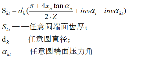

求变位斜齿轮任意圆上的齿厚计算公式,谢谢

你看一下这个
发表于 2014-4-6 23:51 | 显示全部楼层
Skn = Sktcosβk
 楼主| 发表于 2014-4-7 11:23 | 显示全部楼层
雪中送炭,非常感谢
