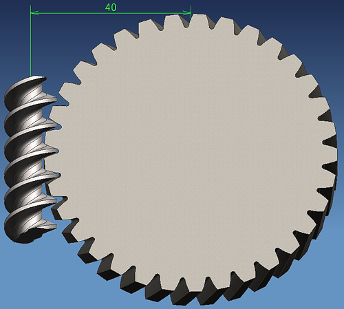

高手帮我看看我设计的蜗杆蜗轮行吗
Z1=2 Z2=33  蜗轮材料 PA46  蜗杆40Cr
m=2.128  d1=11.693 d2=70.224
  分度圆导程角 20
x=-0.45   a=40
法向齿形角 α=20  顶隙系数0.25
齿顶高系数 0.8
蜗杆切向变位 -0.5  蜗杆螺牙分度圆法向弦齿厚 2.44
能帮我仿真分析一下吗,多谢呀,前辈们

计算数据似无问题。
螺旋角似乎大了一些。

版主,齿厚和侧隙也没问题吗?螺旋角大主要是考虑双向传动,效率能高点

从你的设计看,有0.094左右的侧隙。
双向传动,是指斜齿轮可以驱动蜗杆?

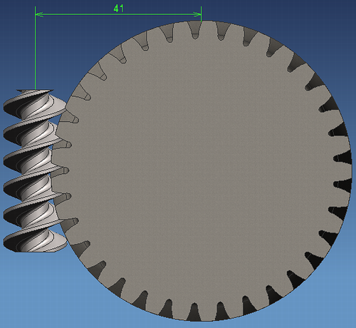

建议按下面设计:
1. 蜗杆
头数Z= 2
法向模数Mn=2
导程升角γ=20°
法向齿形角=14.5°
径向变位系数x1=0
切向变位系数xc1=-0.549778714(齿厚是标准的0.65)
分度圆直径d1=11.6952176

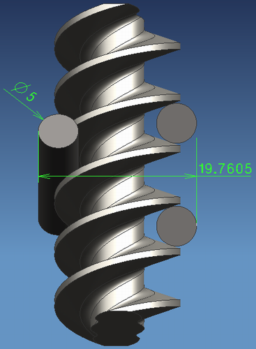

轴向模数M=2.128355545
量针及M值见下图。
2. h*=1.0;c*=0.25;中心距A=41
3. 斜齿轮
齿数Z=33
法向模数Mn=2
螺旋角β=20°
法向齿形角=14.5°
径向变位系数x1=0.01726235398
切向变位系数xc1=0.549778714(齿厚是标准的1.35)
无侧隙啮合的公法线W(4)=22.793523(为保证侧隙,可以通过减小此值来得到)
图示:

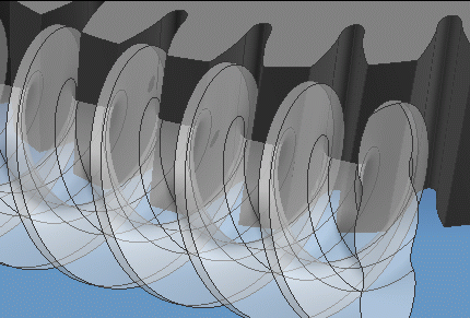

啮合接触演示。为点接触,可以看见深色阴影小圆点的移动:

版主,真是太厉害了,太感谢了
蜗轮和斜齿轮一个效果吗?
