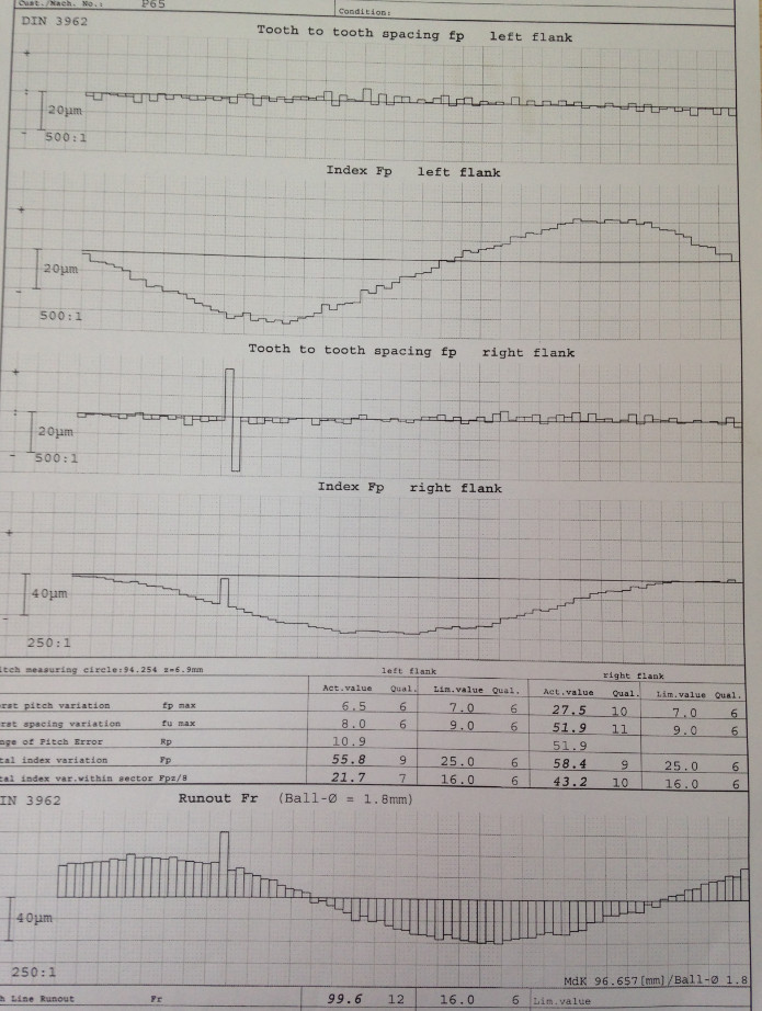

齿轮左齿面±fpt合格,右齿面超差,两个齿面的Fp都超差,齿圈径向跳动超差

如报告所示:齿轮左齿面单个齿距极限偏差±fpt 合格,右齿面超差,两个齿面的齿距累积偏差Fp都超差,齿圈径向跳动Fr超差,而且齿距累积偏差Fp 就像正弦曲线一样上下波动,右齿面大多数齿的齿距偏差都合格,有两个齿不好,请问这是什么原因造成的?还请大家多多指教,谢谢

偏心了  发表于 2014-4-3 11:34

绝大多数是齿面有脏东西或者测头有脏东西

突起比较明显的地方应该是有毛刺什么的,擦干净再测应该就没有那么明显的突起了!

但是齿距累积偏差不好啊,这个怎么解释呢
要是认为累积偏差不好,大多数就是你齿轮加工定位不好了  发表于 2014-4-3 09:43

是不是磨齿芯轴刚度不好,磨齿的时候弯了,导致积累跟正弦曲线一样?
发表于 2014-4-3 11:41 | 显示全部楼层
齿距累积偏差不好一般来说就是定位方面出问题了,相应的径跳也会超差
