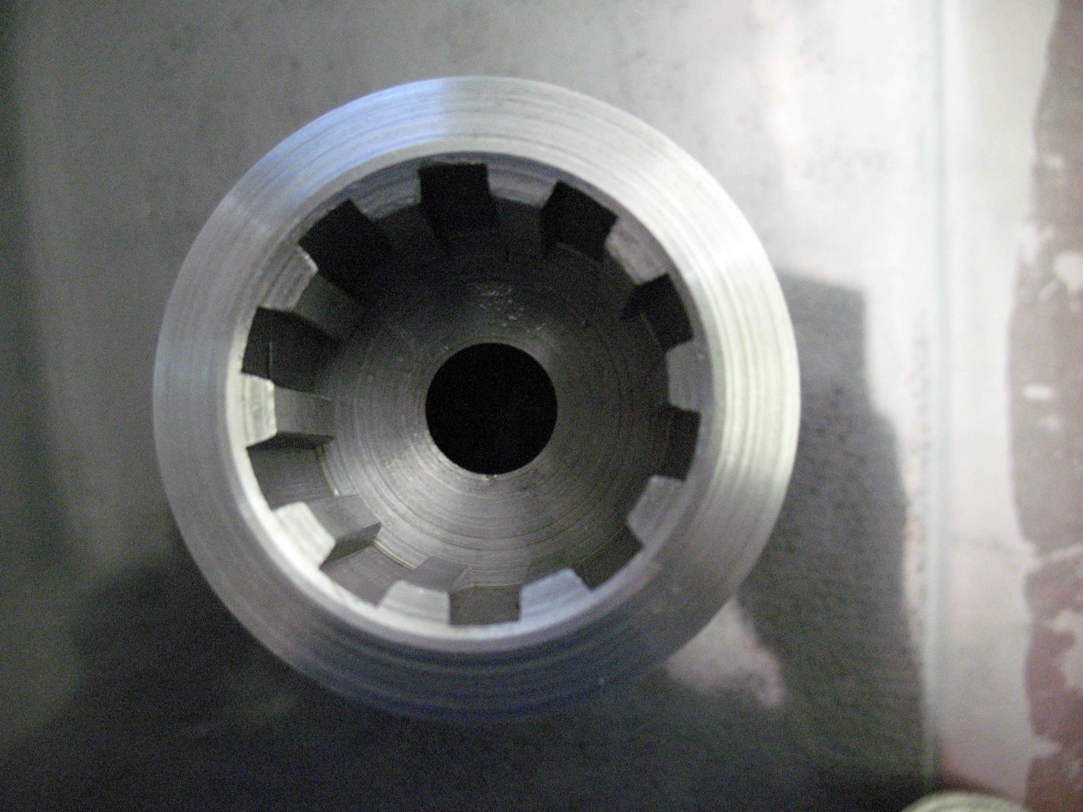

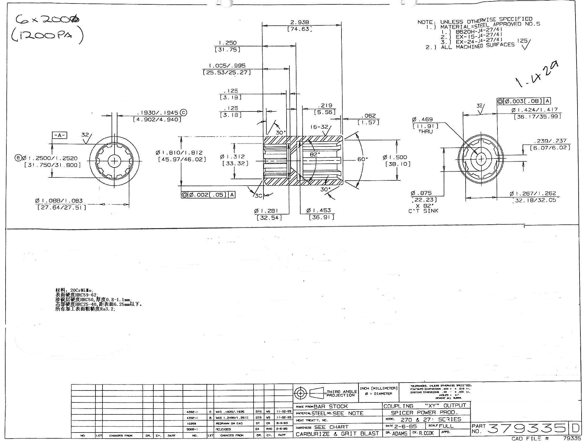

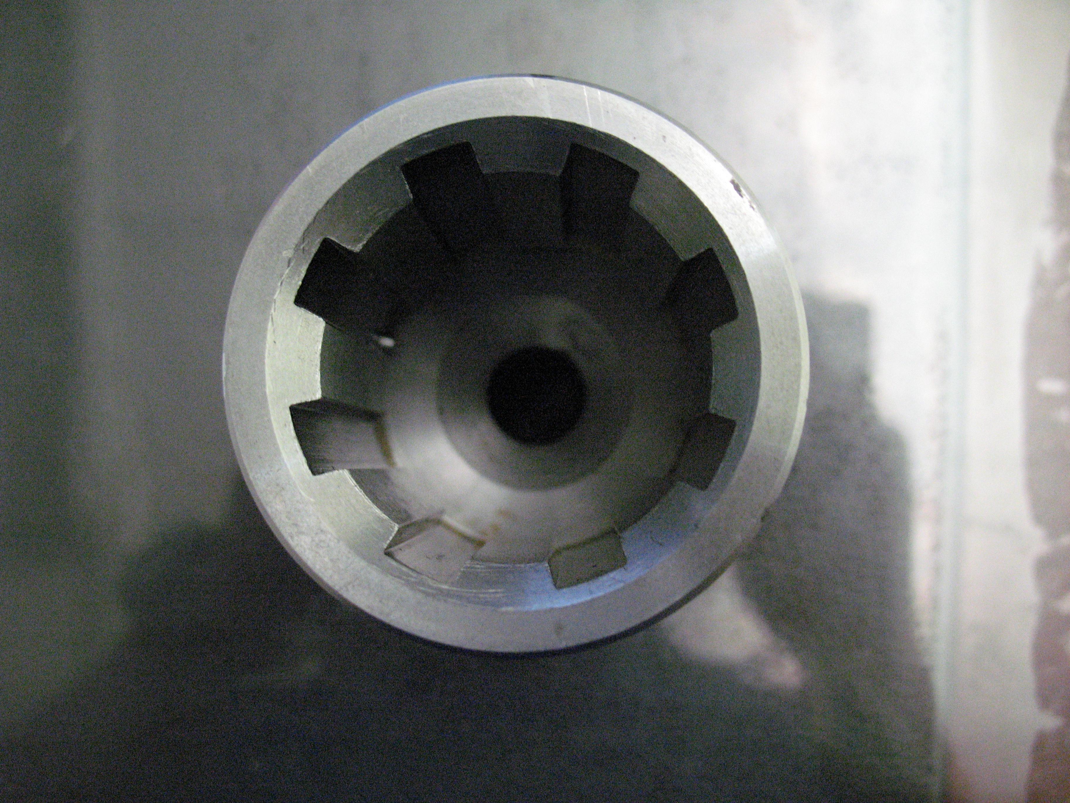

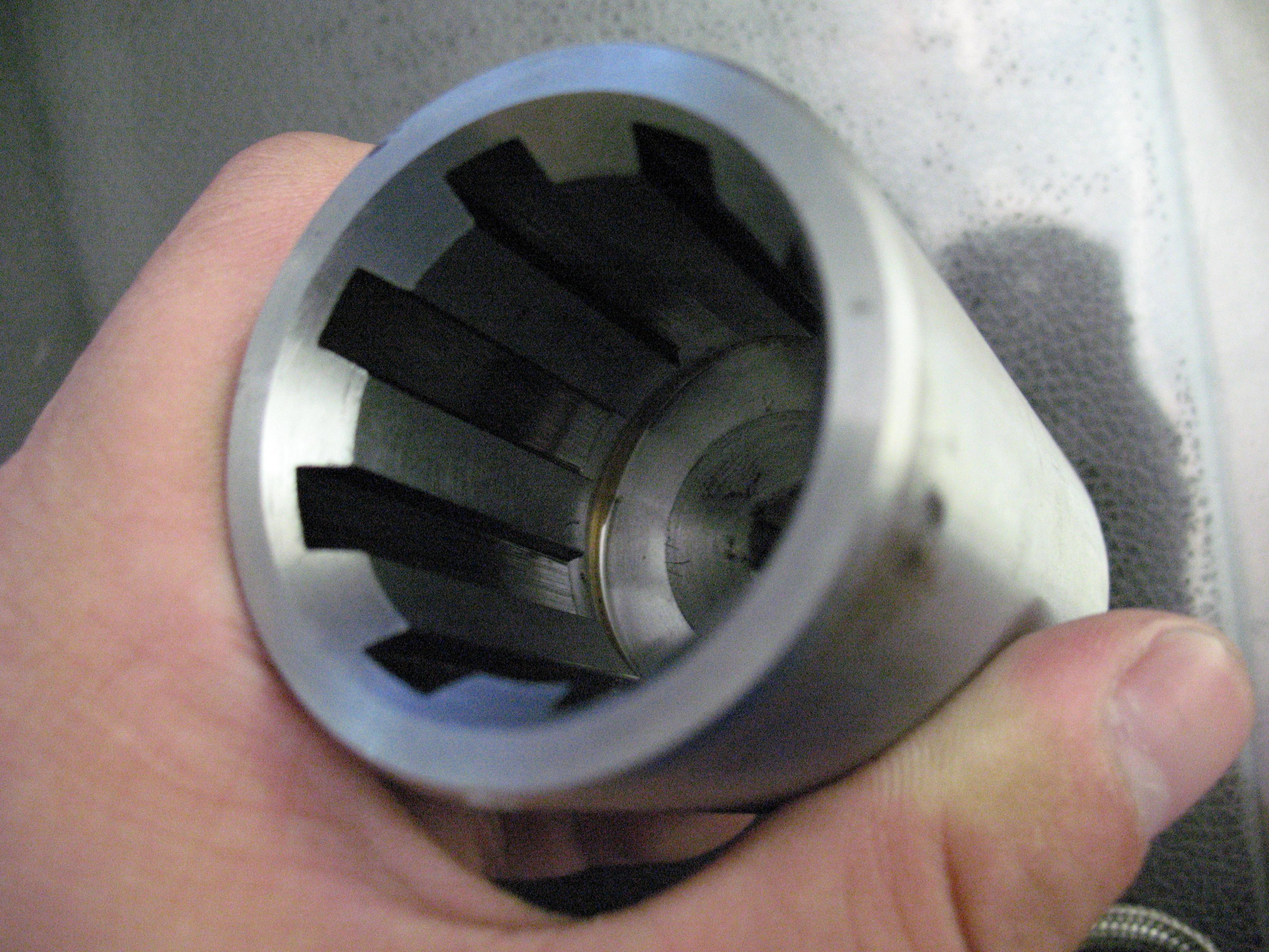

公司遇到一个国外的成熟产品,要求在两端加工不同的盲孔花键,我们找了很多资料,终于试制完成了35个样品,现将照片发到论坛供大家看看,附图纸,请大家讨论一下合适的工艺,谢谢!

这工件很好加工,花键插削或刨削.量大更好加工.
发表于 2010-8-4 15:21 | 显示全部楼层
我们公司是冷挤的,再机加工
发表于 2010-8-4 15:33 | 显示全部楼层
你这个花键加工之后怎么去翻边和毛刺啊?
回复 天行健 的帖子
你这个花键加工之后怎么去翻边和毛刺啊?
发表于 2010-8-4 15:34 | 显示全部楼层
这个是传动轴上面的东西
外国人让你们做估计是要砍其他公司的价格的
发表于 2010-8-4 17:05 | 显示全部楼层
我们在小内花键都是采用冷挤加工,大的就采取插削或刨削
发表于 2010-8-4 17:45 | 显示全部楼层
分三段加工,1..空心轴拉花键  2..摩擦焊接或激光焊接  3.两端花键定位磨外圆
发表于 2010-8-4 18:09 | 显示全部楼层
这个产品,如果能在82度那个角度稍做点改动,用粉末冶金做会更好!!!
发表于 2010-8-4 18:47 | 显示全部楼层
路过。看到楼上有几个朋友谈到内花键的冷侪压加工,本人非常感兴趣,可否秀一秀?
