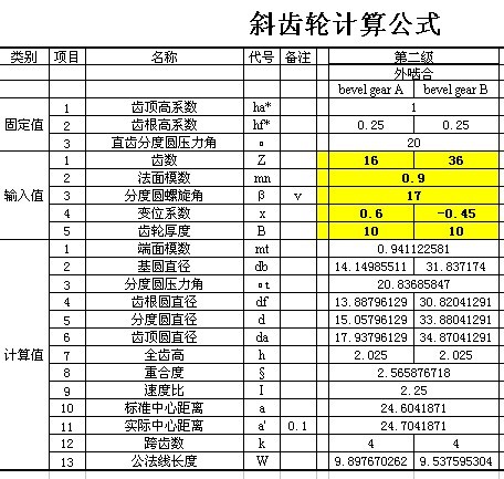

m09z16z36.rar (322.92 KB, 下载次数: 68)
我帮你用我的程序算了一对.

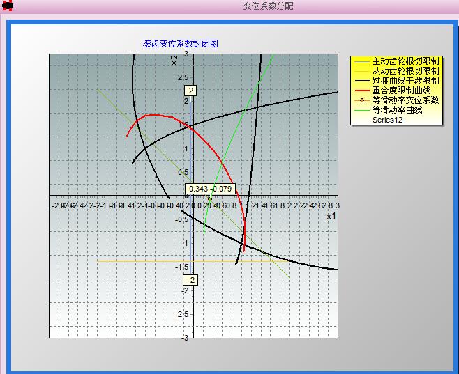

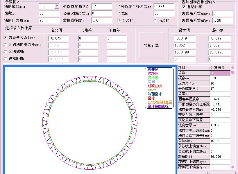

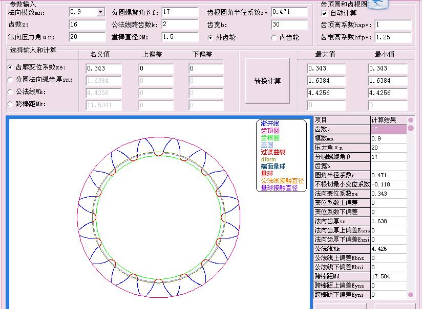

发表于 2010-8-11 20:27 | 显示全部楼层
第一组齿轮副计算界面如下:
计算记录如下“
    外啮合圆柱齿轮副计算输入数据一览表  计算日期:2010-08-11    20:24:21
法向模数          Mn =           .9
齿数              Z1 = 16       Z2 = 36
输入斜齿轮最小齿宽 B =  25
端面模数          Mt = .94112
法向齿形角       αn = 20
端面齿形角       αt = 20.83686
分度圆螺旋角      β = 17          Z1右旋齿轮        Z2左旋齿轮
     外啮合圆柱齿轮副计算结果
模数:               M =     .9
齿数:               Z =     16               36
分度圆螺旋角:       β=     17
齿宽:               B =      25              25
法向压力角:        αn=     20
端面压力角:        αt=     20.83686
端面啮合角:       αt'=     22.20318
中心距:             L =     24.7004
分度圆直径:         d =     15.058              33.88
节圆直径:           d'=     15.2               34.201
径向变位系数:       X =     .4035               -.1385
齿轮副计算齿宽:     b =      25
齿顶高:             ha=     1.256             .768
齿根高:             hf=     .76185            1.24965
全齿高:             h =     2.018             2.018
齿轮齿顶圆直径:     De=     17.57   35.416
齿轮齿根圆直径:     Df=     13.534                31.381
基圆直径:           Do=     14.07313           31.66453
齿轮端面重合度:     Ea=     1.3961
齿轮轴向重合度:     Eb=     2.5851
齿轮总重合度:       E =     3.9812
最大滑动率:         F =     1.5148              1.9044
公法线跨齿数:       K =     3                    5
