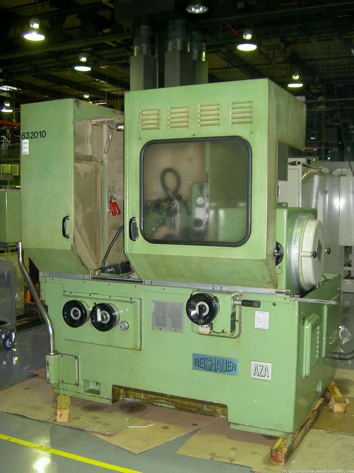

加工5模,21齿,直齿长度80,总是出现偏磨左齿面,尺寸到位后,右齿面还有黑皮。工件夹紧后借点,也借不走。机床是瑞士AZA求专家解答
 楼主| 发表于 2010-8-3 23:50 | 显示全部楼层
本机床
本机床
本机床
