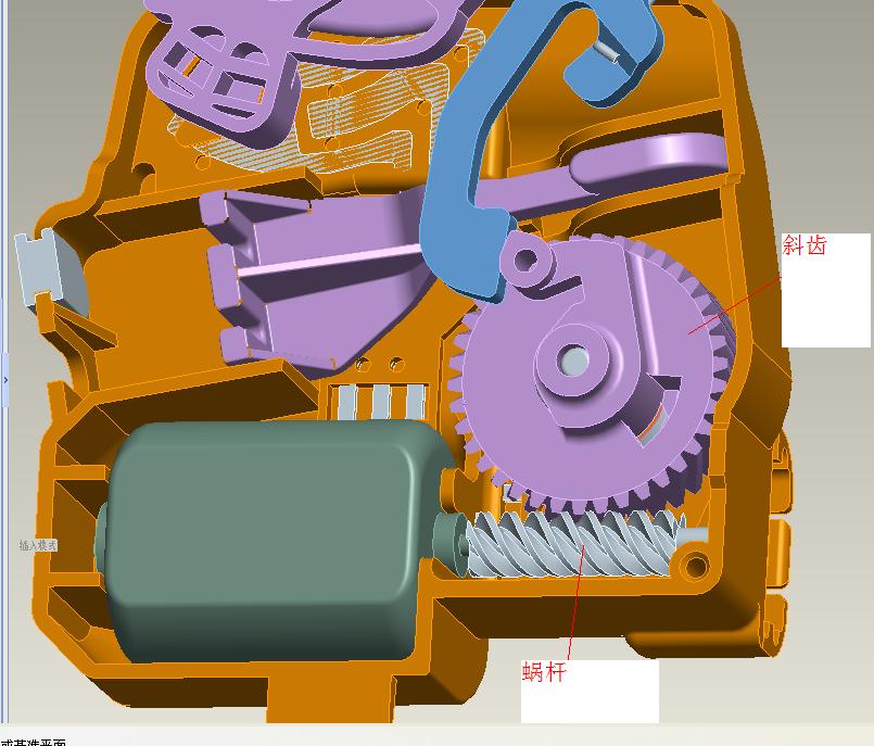

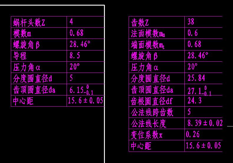

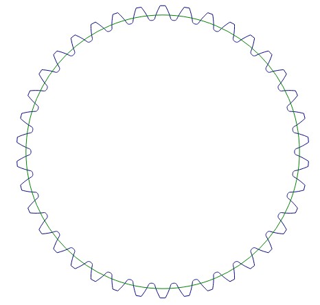

如图所示为汽车尾箱锁,都为塑料件,帮我看看我的对不对?本来是没变位的,但装齿轮的塑件已经做好,中心距定死了,所以为了配中心距变的位
发表于 2014-3-25 14:26 | 显示全部楼层
粗算了一下,基本上都是错的的!——很遗憾!
按照楼主的的基本参数,计算结果如下:
(1)z1 =4; z2=38
(2)mn =0.6
(3)αn =20°
(4) aw = 15.6
(5) γ1=28.46°; 推出:β2 =  27.1142°
(6) x1 =0; x2 = 0.4737
(7) da1 = 6.216; da2 =27.364
(8) df1 =3.536 ; df2 =24.684
(9)   k2 =7 , Wk2 = 12.152
因此,您的设计都是错的!
 楼主| 发表于 2014-3-25 14:37 | 显示全部楼层

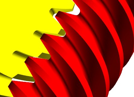

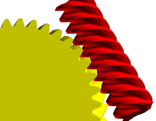

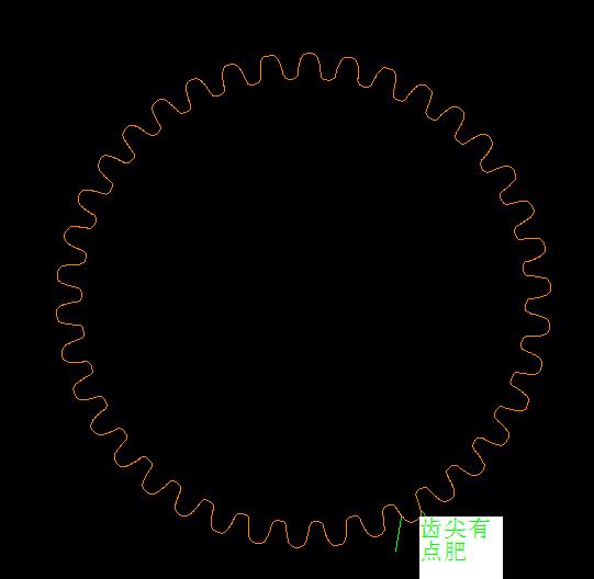

齿顶圆与齿根圆要求没那么严密吧?以前我做直齿时还会人为的把齿顶圆与齿根圆缩小0.1,我给的齿根圆与齿顶圆都是实测的,不是计算的,我们做抄数的,个人认为,第一次做斜齿与蜗杆,我打了一块样板,发现齿廓变肥了
发表于 2014-3-25 16:38 | 显示全部楼层
思源 发表于 2014-3-25 14:37
齿顶圆与齿根圆要求没那么严密吧?以前我做直齿时还会人为的把齿顶圆与齿根圆缩小0.1,我给的齿根圆与齿 ...
(1)齿轮设计不用随便抄,需要参数来验证的!
(2)你绘制的齿形是不正确的!
 楼主| 发表于 2014-3-25 17:06 | 显示全部楼层
上述参数除了变位系数与螺旋角外其余都是可变,请教版大,这2个参数如何改才对?
 楼主| 发表于 2014-3-25 17:15 | 显示全部楼层
(2)你绘制的齿形是不正确的!
这软件哪里有?佩服得五体投地,我用破衣做个三维的做了多少努力
用ProE也行,论坛中也有人用ProE建模,做的还是很不多,连非圆的都可以搞定!  发表于 2014-3-28 09:00
发表于 2014-3-26 05:58 | 显示全部楼层
这种传动的蜗杆是否应该中间有弧度的,啮合线处应该和斜齿轮的节线重合。
两个交错轴的斜齿轮在啮合,都是渐开线的!——按双自由度齿轮啮合原理来设计就行了!这个东西和蜗杆蜗轮没有啥关系的!不用想那么多的!  发表于 2014-3-28 08:59
