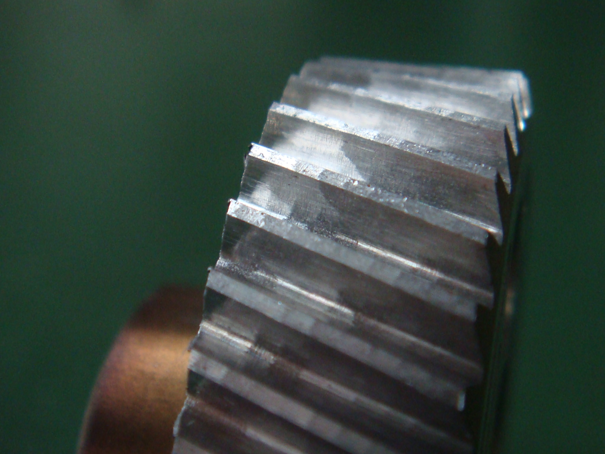

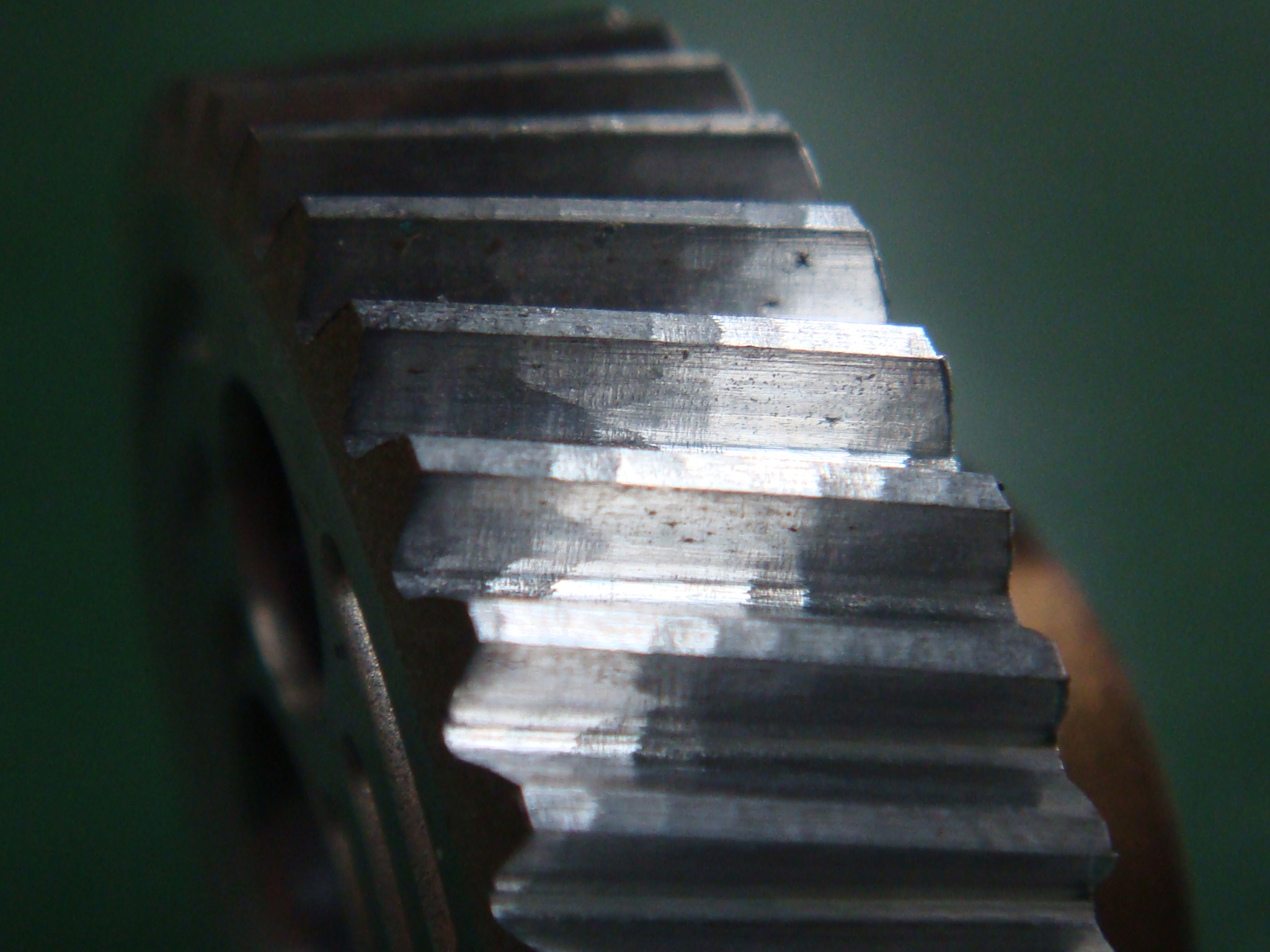

如图:
齿面有断纹,两面都有;
导程检测报告:
采用“Mikron A33系列滾齿机加工”,刀具跳动,夹具跳动都在0.005mm以内,工件紧固。
请高手指点在什么情况下会出现这样的断纹,又应该如何解决?
感谢!

根据齿轮的齿向检测报告分析得出,机床在进刀口处刀子没有吃满或出刀口处出现波动。
可能是刀架牙箱里的轴承坏或配合间隙过大,造成齿面光洁度在切屑过程中随切屑阻力的大小而发生变化,也就是我们常说的啃齿。

请检查滚刀轴的轴向跳动!

米克朗滚齿机滚刀杆支承轴承能坏了,或是衬套磨损了,间隙大了,我公司有一台A35的,换过几次此处轴承了,

或许是刀具不利,每圈进刀量太大、机器精度跑掉都会产生该现象!

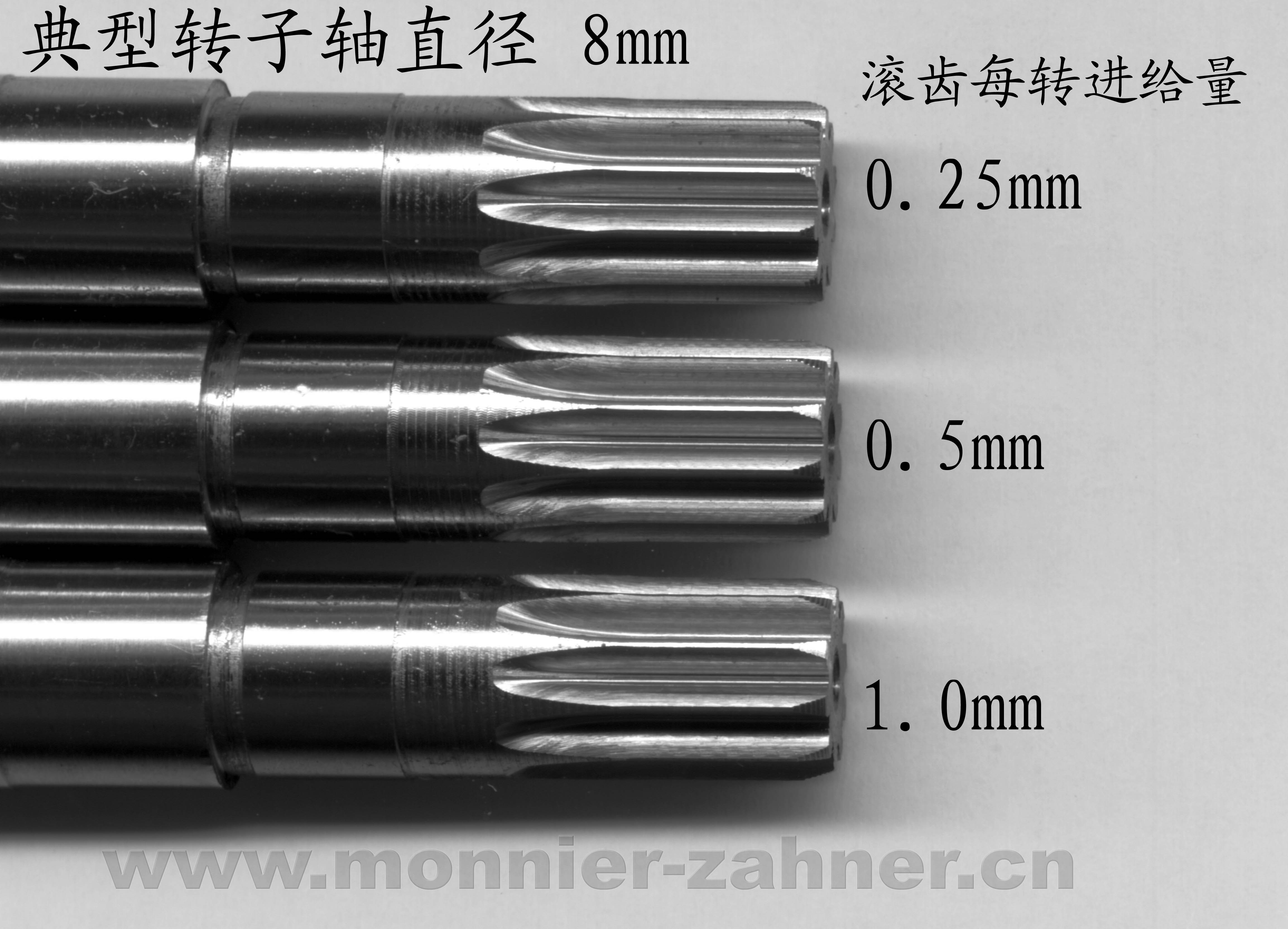

我也觉得是轴向进给太大了。 给您一个参考对比图:
发表于 2010-8-1 21:53 | 显示全部楼层
从照片上看,不是很清楚,估记走刀速度大约为1.5~2mm之间,确实是快了,造成床子精度偏移,这样做长时间做下去,对床子的精度是很不利的。眼下很多老板只管数量,不管床子能不能吃得消。等到出了问题再来找毛病。。。。。倒霉的机修工出力不讨好!

非常感谢大家的指导,现在好了,检查了很多东西,把F值,压力等都调试过了,我个人认为有两点原因:一,可能机床间隙太大。二,可能是尾座轴承不良造成。

调一下机床箱条,从新安一下刀具
