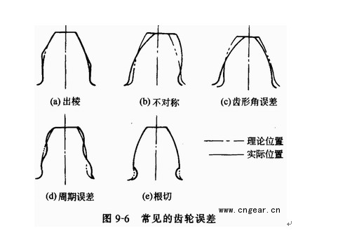

发表于 2010-7-31 20:06 | 显示全部楼层
对齿向没有影响,压力角有影响,测齿形有变化,精度不高影响不大
发表于 2010-7-31 20:43 | 显示全部楼层
对齿向没有影响,对齿形有影响,会出现齿轮的压力角偏大或偏小。
如果用标准滚刀加工变位齿轮(变位系数不是很大的情况下),是可以通过微调滚刀的安装角度改变齿轮的切齿深度,齿形的肥与瘦。

发表于 2010-8-1 20:40 | 显示全部楼层
刀架角度误差不应该影响螺旋角和齿向精度,但对齿形有影响,也会造成基节误差。
正如楼上qnf朋友所说,8级精度齿轮应该控制在10′以内。
如果属于误操作差错30-40′,当齿轮精度要求不高时,(比如8级精度)齿形变化不是很大,勉强可以使用。注意,不是说就把要求放宽到可以差错几十分的误差哈!!
