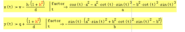

方程如下,是t的参数方程
顺便求高人的高阶椭圆渐屈线方程,我算出来的高阶式子太复杂,

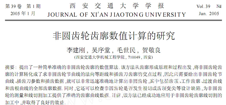

楼主,看看那篇文章,也许对你有益.
"非圆齿轮齿廓数值计算的研究.pdf"

ufohk 发表于 2010-8-2 22:47
http://d.wanfangdata.com.cn/Periodical_xajtdxxb200501018.aspx

是非常复杂,楼主怎么算的?
 楼主| 发表于 2010-8-16 23:04 | 显示全部楼层
你先实验做做,看对不
