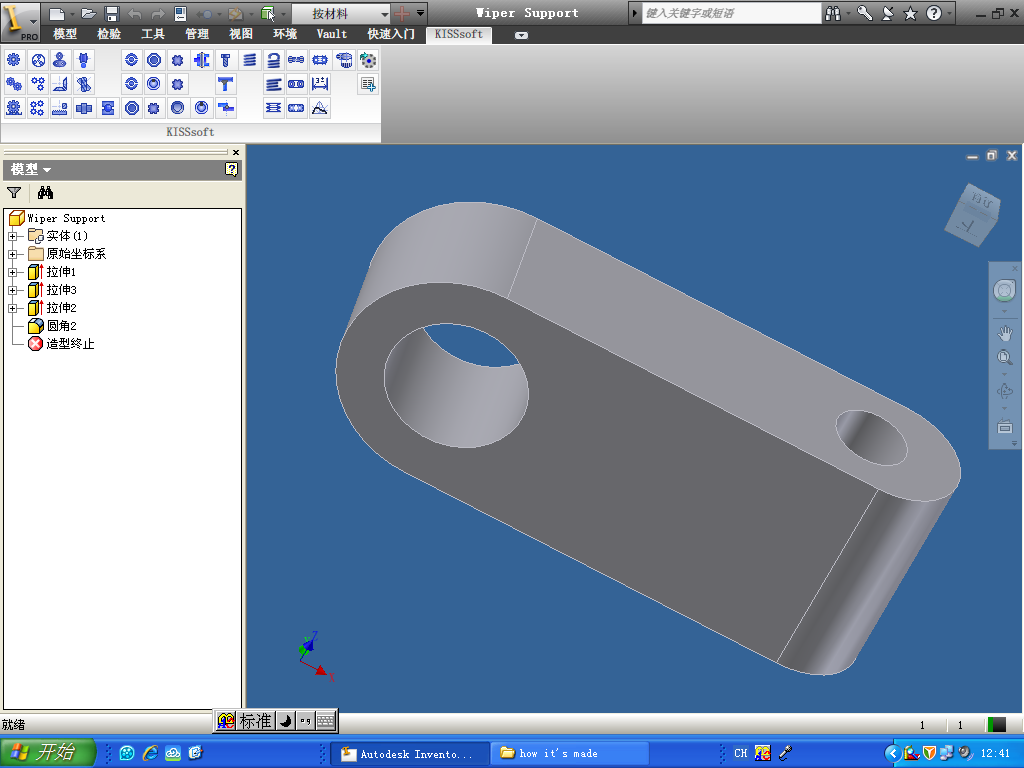

发表于 2014-3-20 12:47 | 显示全部楼层 |阅读模式
我在inventor2010中加入了KISSsoft 工具条
发表于 2014-3-20 19:58 | 显示全部楼层
这个很神奇啊!

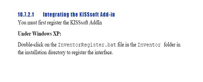

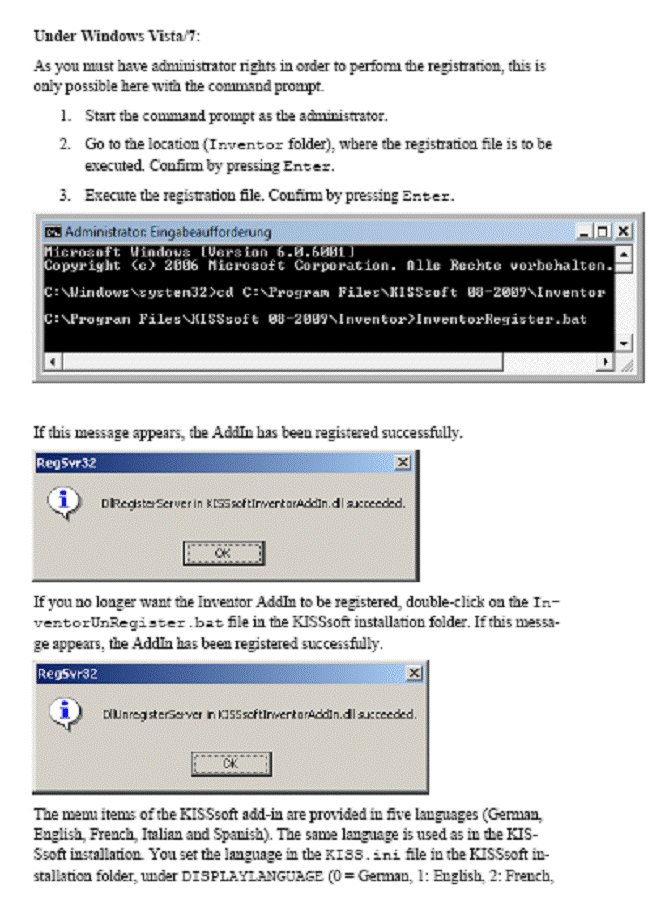

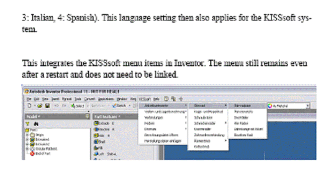

 楼主| 发表于 2014-3-21 09:33 | 显示全部楼层
很简单, 按KISSsoft说明书作就行了
如果是XP 操作系统,按如下:
如果是win7 操作系统,按如下说明

发表于 2014-3-22 16:44 | 显示全部楼层
请问可以在catia中加载kisssoft的工具条吗 谢谢
 楼主| 发表于 2014-3-24 15:44 | 显示全部楼层
当然可以了。你可以看你安装的KISSsoft软件中的英文说明书
chapter 10   第 I-214 页
