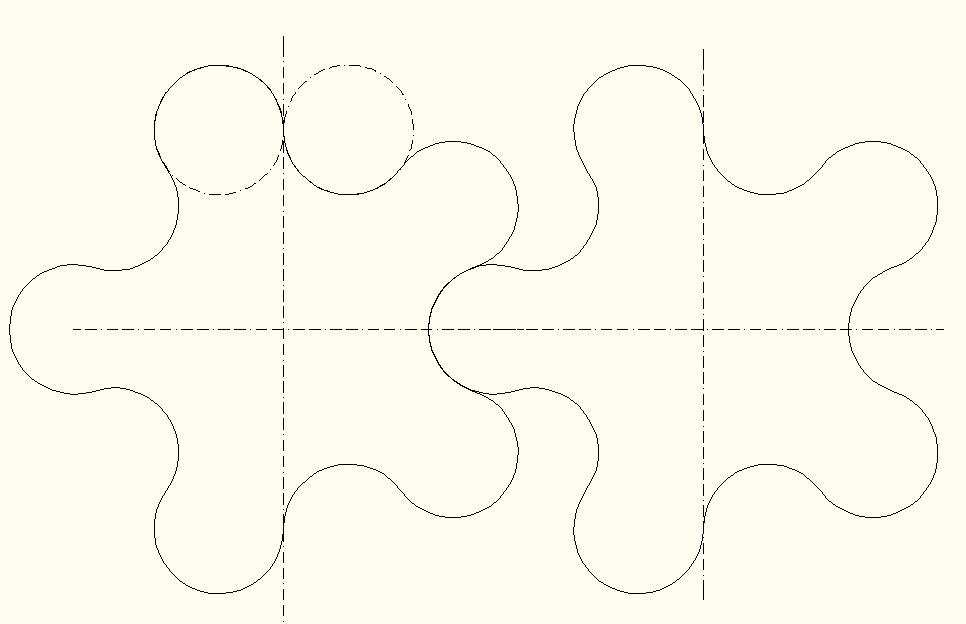

有没有这种形状的齿轮-齿廓为完全相切的半圆弧。
这种形状在齿轮中很少见,为什么?难以加工还是强度不好?

见过这样的斜油泵齿轮,端面形状是这样的

自己可以证明一下,这种齿形的啮合在运动过程中能否保持瞬时传动比精确就可以得出结论了。

某些领域有其优势。传动领域可能没有什么优势。

有点像双圆弧 齿轮,

油泵里确实有,我也见过,河北做这样的齿的厂家比较多。
