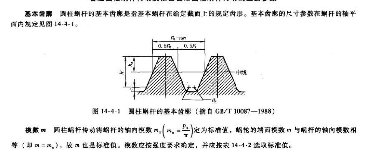

不管什么滚刀都是按端面模数(工件)计算窜刀的?
不是啊,滚刀都是按滚刀轴向模数窜刀。蜗轮滚刀(相当与蜗杆)轴向模数与蜗轮的端面模数相等。普通滚刀模数标的应该是法向的,因此要转换为轴向模数。轴向模数=法向模数/cosβ   β为刀具螺旋角
普通滚刀只要转换成轴向模数后,按刀杆轴向方向窜刀即可。与工件的端面模数无关。

    太忙,没有时间,现在回答:齿轮滚刀都是按照法向模数制造的(蜗轮除外),在滚齿机上,按照法向模数窜刀比较经济,当然按照轴向也没有问题的。
