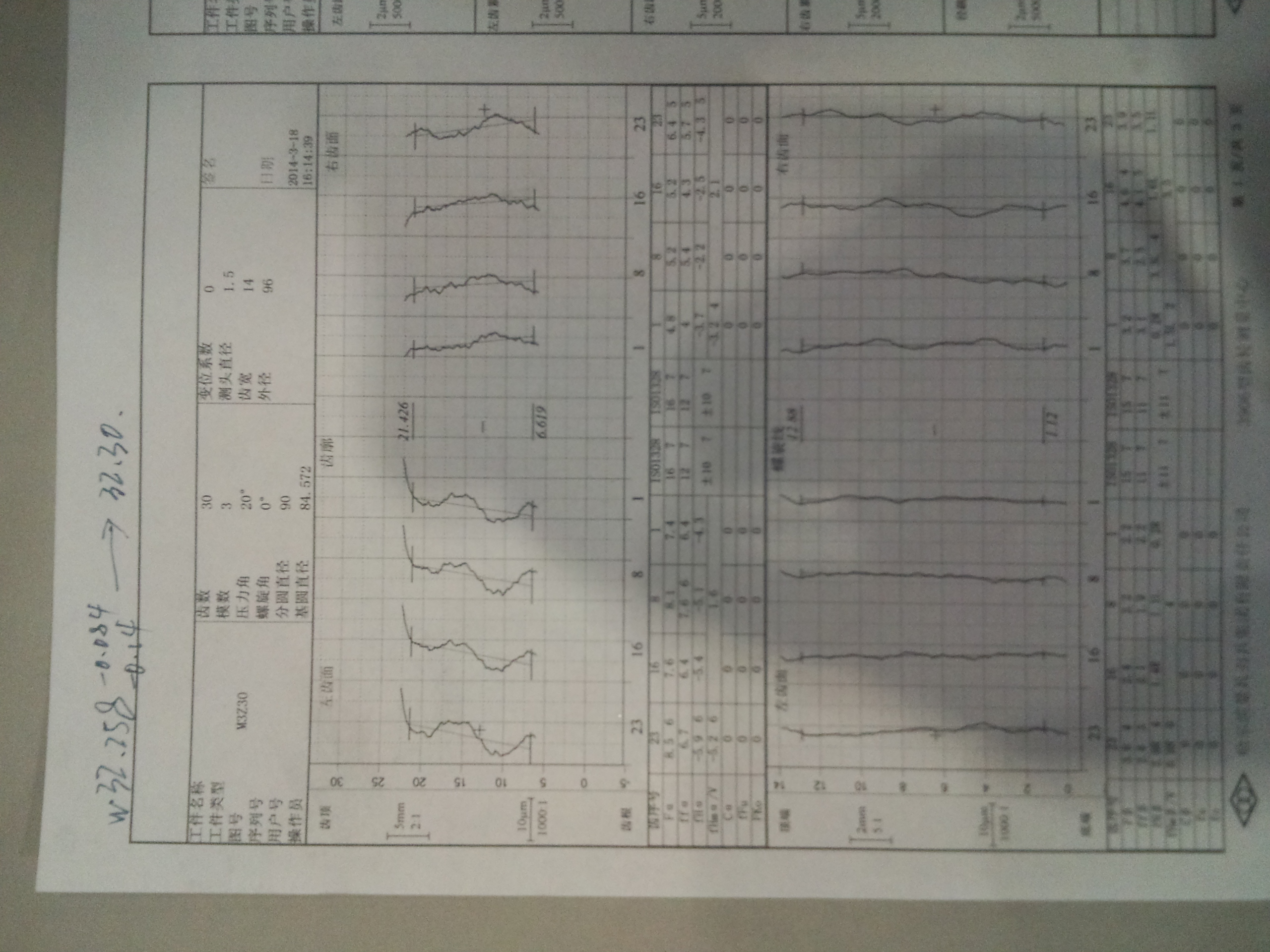

检测发现齿轮的左齿面齿顶1MM处塌角0.02MM--0.04MM,右齿面很好.有高手帮忙分析下是什么原因.感谢!比较仓促,没来得及拍图

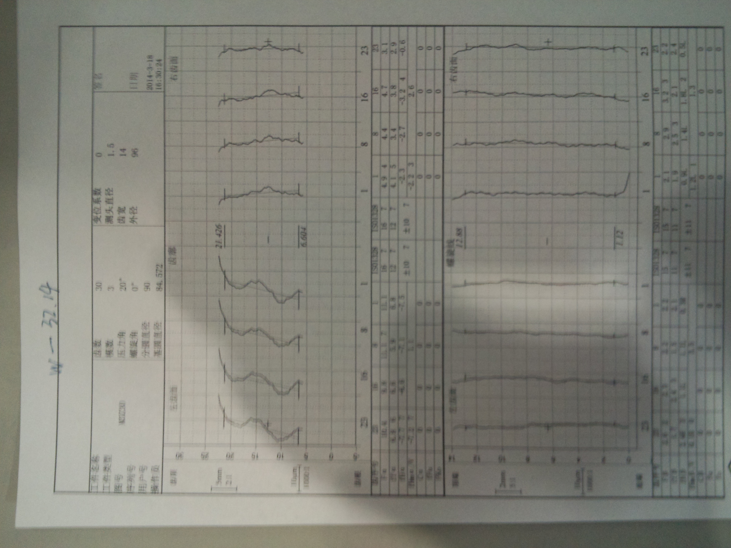

 楼主| 发表于 2014-3-18 18:26 | 显示全部楼层
发表于 2014-3-19 18:22 | 显示全部楼层
x修正器的平面轴承不好了吧
发表于 2014-5-8 23:53 | 显示全部楼层
我现在也碰到了相类似的情况,可以把检测设备的检测齿廓的速度调低试试也许是检测设备的抖动
