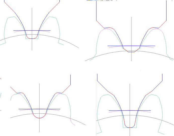

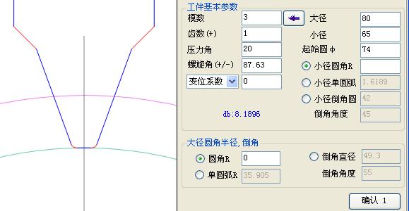

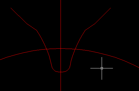

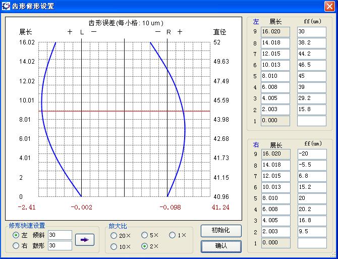

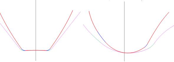

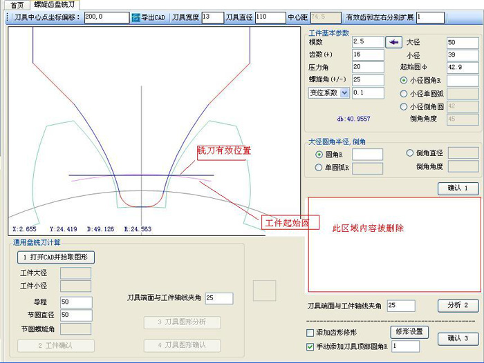

螺旋齿盘铣刀是计算盘铣刀的齿形形状,如果是磨削加工,也可以说是砂轮的形状。
适用范围:1.渐开线斜齿轮,2.渐开线蜗杆,3.任意形状的曲线组合(直线,样条,圆弧),前提:CAD形画出了端面齿形,并知道导程.
对于渐开线齿轮,可以添加齿形修形,齿顶,齿根部分允许有圆角,倒角等等.全力适应不同的场合.
1.主界面如下,从主界面可看出程序的功能
2.齿形修形模块
3.渐开线齿轮齿顶,齿根部份可以倒角,圆角,单一大圆弧等
4.从CAD读取工件图形后,生成铣刀或砂轮齿形
5.计算加工渐开线蜗杆所需的盘铣刀或砂轮齿形.
6.导出CAD图形
