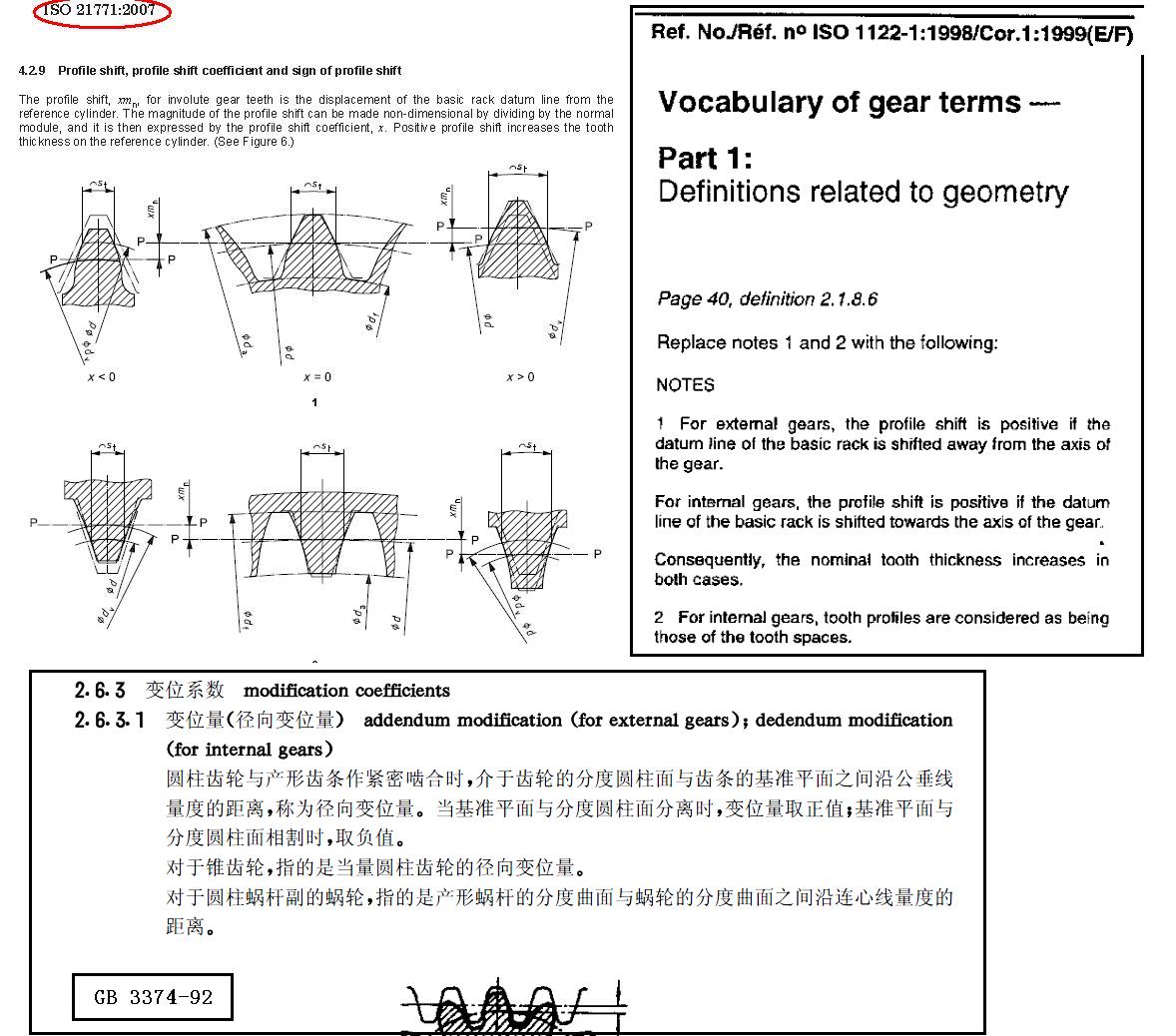

以知内齿(直齿):m=14,z=67 ,x=-0.5,km=0
请问他的齿顶圆是不是924!

最关键的是,变位系数的(+、-)遵循什么标准的定义 。
1》按照现在 GB 3374-92 的规定,924 是正确的 ;
2》按照 DIN 3960-1987 的规定,924 则不对。
3》ISO 1122.1-1998 (1999 发布了更改单,变位系数的(+、—)与 DIN 相同。
内齿变位系数(+、—)是我们的严重问题 ,必须让客户标明按照什么标准。

昨天整理了一下 内齿变位问题 :
内齿变位原先有两个体制 :
1》DIN 3960-1987 (实际是 DIN3960-1960 开始),依照齿厚增减定、规定变位符号正负 。
2》ISO 1122.1-1998  ,按照 齿条刀具离开分度圆为“正”,切割分度圆为“负”。
   ISO 1122.1 -1999 发了一个更改单,改到了同 DIN 规定向一致 。
   ISO 21771-2007 进一步明确了 “正负”
GB 3374-92 还是做了废的规定 。
讨论问题要全面的看,现在正是混乱时代。
现在说内齿的变位系数,应当说明是哪个标准的 。

回复 niuershiye 的帖子
非常感谢。
iso21771:2007与DIN对内齿的变位相同吗
