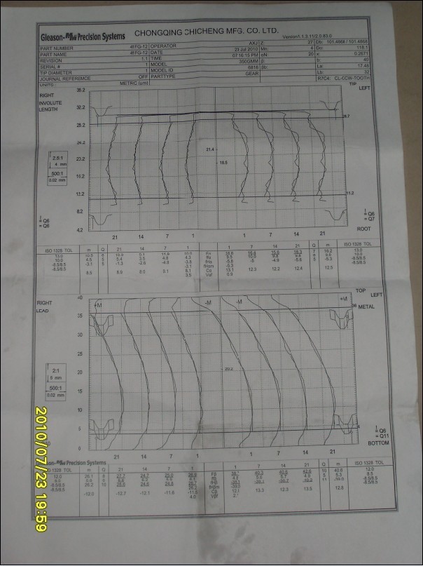

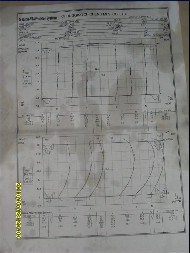

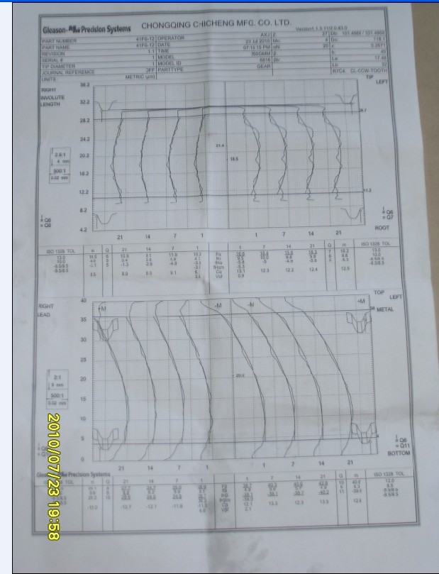

AZA瑞士磨齿机难题,每天郁闷起的,朋友帮帮忙吧!
4模直齿27齿,有效长度40,齿向调试没有变化
4模
4模
6模19齿,偏左,跟换产品后,出现齿向相反,但顶尖还是调试无变化
6模
6模

 楼主| 发表于 2010-7-24 12:01 | 显示全部楼层
现在齿形没有管它,就是齿向没有变化,位移借过但没有变化,主要是靠左齿面磨。

1、2、3齿向一致,只是3测量时齿轮方向和1、2不同,检查一下是否在磨鼓形齿,切中心不对,角度误差再调一下,对一下中
 楼主| 发表于 2010-7-24 12:43 | 显示全部楼层
1,2是一张图纸,4是6个模数测的件,一直都是这样,调整没有太大变化。
 楼主| 发表于 2010-7-24 12:47 | 显示全部楼层
回复 马鑫 的帖子
    现在就是往左面磨,周节很好,齿形还是可以,就是齿向调试不走,而且在一个面上一段是凹点,一段凸点,鼓形碰快已下,应该不还会影响。

 楼主| 发表于 2010-7-25 21:03 | 显示全部楼层
朋友你好,从我那几张检测报告,可以看出问题是出在哪里吗?阻力压力是系统总压力吗?还是268压力表显示的压力,可以给我说明白点吗?多谢!
发表于 2010-7-25 23:15 | 显示全部楼层
阻尼是279压力表
