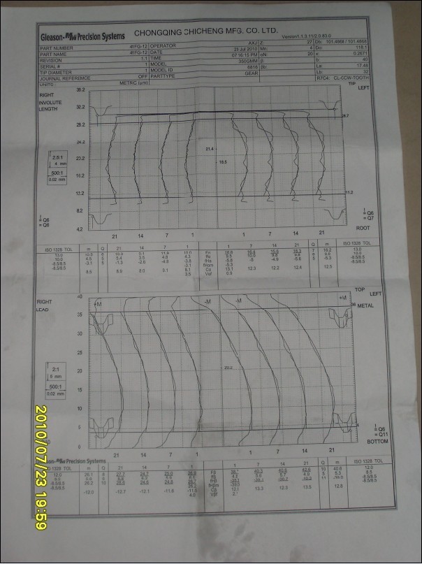

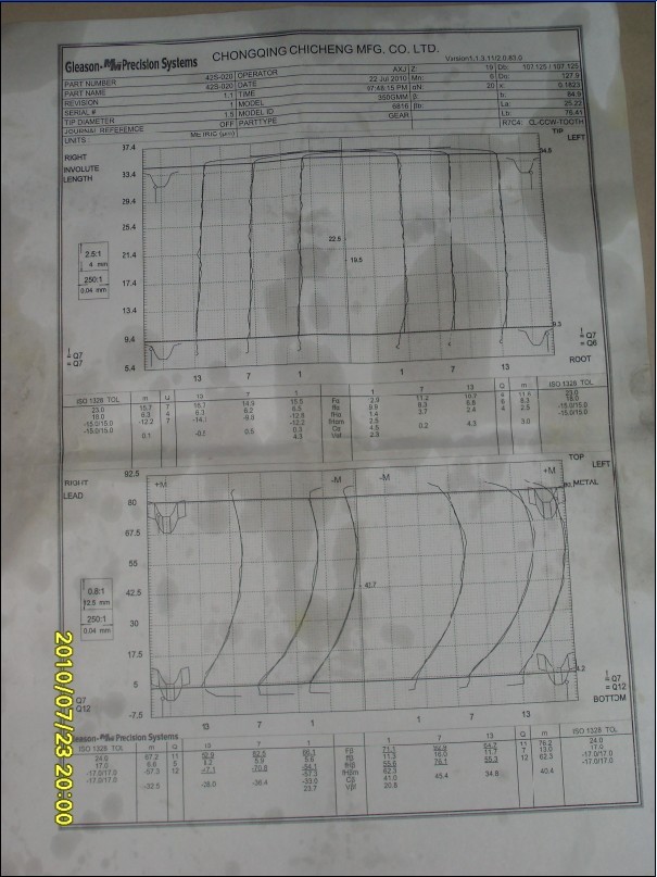

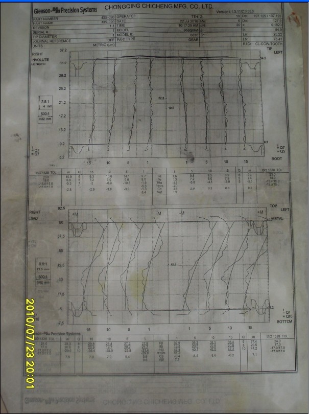

我公司是瑞士AZA磨齿机,加工6模,19齿,直齿,齿轮有效长度约70,现在加工出来齿向超差,左右齿面都是上略凸0.02mm,下略凹0.015mm中段正常。有时在一颗齿,左右面齿向都是相反的。请问哪位大侠能帮我解释下好吗?真诚的表示感谢!

 楼主| 发表于 2010-7-24 12:52 | 显示全部楼层
是螺旋角没有对呀,都是说明书调试的。

发表于 2010-7-26 08:01 | 显示全部楼层
1,请检查差动挂论是否间隙过大或转动不均匀
2,打表查看上下顶尖是否通心
发表于 2010-7-26 22:43 | 显示全部楼层
齿向出现此类问题可分为以下几种原因:
1)。机床的水平是否有异常,此现象最容易出现此类问题!齿向向一边倒
2)。综合你的齿形看机床的精钢滚轮是否需要更换
3)。可以在齿向上下端修行里加大修行量
4)。修行的输入的正确性

发表于 2010-10-5 00:40 | 显示全部楼层
砂轮安装角和差动比值都不对而且误差相反,造成S行齿向
