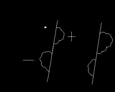

我公司是瑞士AZA磨齿机,加工6模,19齿,直齿,齿轮有效长度约70,现在加工出来齿向超差,左右齿面都是上略凸0.02mm,下略凹0.015mm中段正常。有时在一颗齿,左右面齿向都是相反的。请问哪位大侠能帮我解释下好吗?真诚的表示感谢!

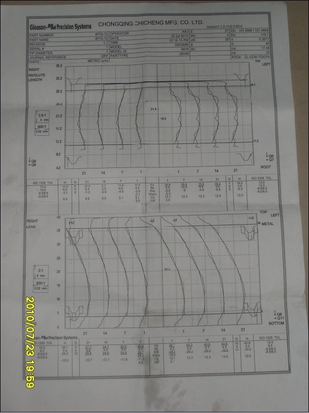

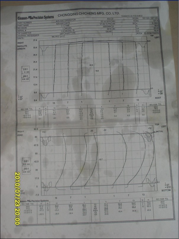

发表于 2010-7-22 22:34 | 显示全部楼层
传份检测报告看看
 楼主| 发表于 2010-7-22 23:41 | 显示全部楼层
回复 wx516 的帖子
发表于 2010-7-23 09:07 | 显示全部楼层
要正规的检测报告
 楼主| 发表于 2010-7-23 20:34 | 显示全部楼层
 楼主| 发表于 2010-7-23 20:52 | 显示全部楼层
AZA磨齿机检测报告
发表于 2010-7-24 07:57 | 显示全部楼层
可能和操作有关系,比如:行程长短、夹紧放松、角度等调整误差
