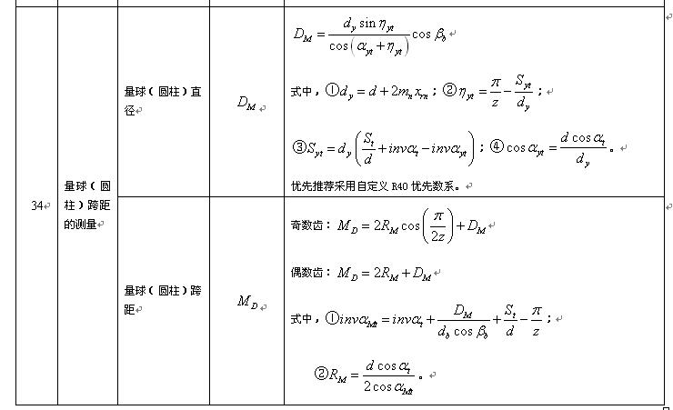

看了很多帖子,越看越有点糊涂,当齿轮减薄或加厚后,如果采用三针法测量,验证公式是什么呀,请各位大侠赐教
因为我按机械设计手册的公式,切向变位后,量柱不变,量柱测量距公称值也不变,我怎么觉得不可能呢,是不是错了,越想越糊涂了,帮帮我吧,多谢呀

计算公式很简单,就是将现有的计算公式中的0.5πm换成你的Sn来计算即可。至于公法线和量棒的计算公式都是替代。

    也就是说,量柱直径 dp=Sn*cosαn*cosθ
                  量柱测量距公称值 M1=d1+3.924dp-4.316mcocθ
   切向变位后是这个公式吗

先计算齿厚Sn,然后计算其它的公式,注意这个时候不要用0.5πm替代后面的公式就可!
注意:你要自己推到公式,不是直接替代!
