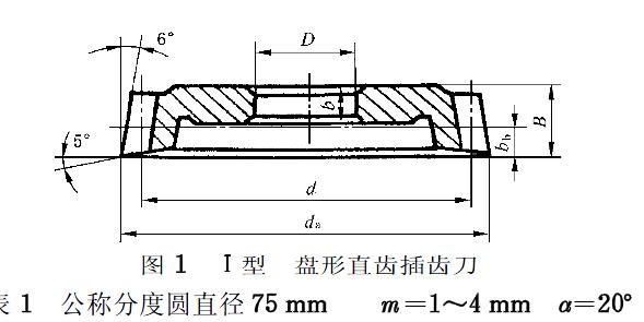

新的插齿刀相当于是正变位齿轮,旧的插齿刀相当于负变位齿轮
那么新的插齿刀加工出来的就是负变位齿轮了,旧的插齿刀加工出来的相当于正变位齿轮,
那插齿刀用到最后是不是会出现齿根圆直径太大,没有顶隙的情况?
请问这种误差是如何造成的,不能在加工中进行补偿吗?

插齿刀用到最后也不可能出现齿根圆直径太大,因为新刀使用与到最后齿形的高度没有改变

    看书上是插齿刀在新刀时相当于一个正变位齿轮,旧刀时相当于一个负变位齿轮,那切出来的齿轮齿形肯定有问题

新旧插齿刀对齿轮齿根圆的影响可参考《齿轮刀具设计》,有专门讲解。

新旧刀插出的根圆是不一样的
