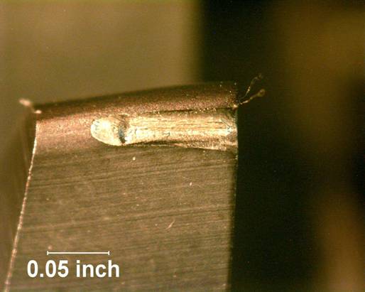

 楼主| 发表于 2010-7-22 15:51 | 显示全部楼层
相当于这种磨损,再小一点,不过位置在滚刀倒角的上方一点
发表于 2010-7-22 17:30 | 显示全部楼层
这种情况一般是遇到了硬点,还有就是滚刀有一点磨损后没及时修磨造成的???
 楼主| 发表于 2010-7-22 20:41 | 显示全部楼层
回复 陆壹 的帖子
    感谢你的回答,但是4把刀3把出现了这种情况,估计不是硬点造成的。没有及时刃磨的话一般也是出现在齿顶圆角的侧面,在刀齿下方的还真没见过
