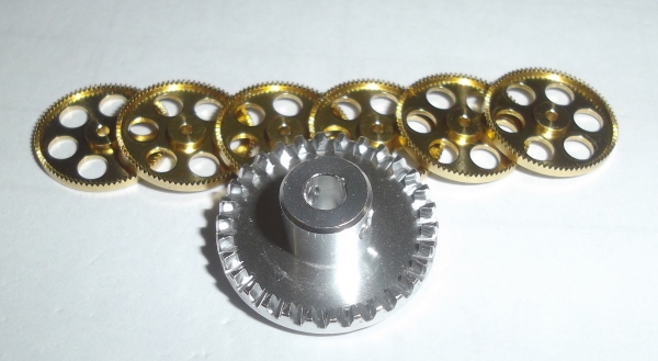

各位大侠 小弟请教一个问题   端面齿轮怎样加工  ?  用什么设备加工 ?  模数0.3的  。 能用滚齿机加工吗?

插齿粗加工,现在也可用盘形砂轮磨削

滚齿机可以加工。
请问滚刀的形状是特殊制作的?  发表于 2014-3-18 20:54

用常规滚刀修改一下
保留一圈切削齿即可  发表于 2014-5-6 15:09

怎样改动滚刀?能否告知一二 谢谢

我用常规滚刀试过了 。滚出的齿过不了中心 。求解, 难道是滚刀直径大了?
减小滚刀直径也可以改变  发表于 2014-5-8 14:21
请问过不了中心是什么意思?您毛坯尺寸多大?  发表于 2014-3-26 16:11

齿坯直径35左右 。但是中间有突出的锥度.  用25外径的滚刀碍事了

说白了就是做出的齿轮进刀的部分全齿高达到要求 。出刀部分全齿高达不到要求
滚刀高度尺寸调整不合适  发表于 2014-5-6 16:24
