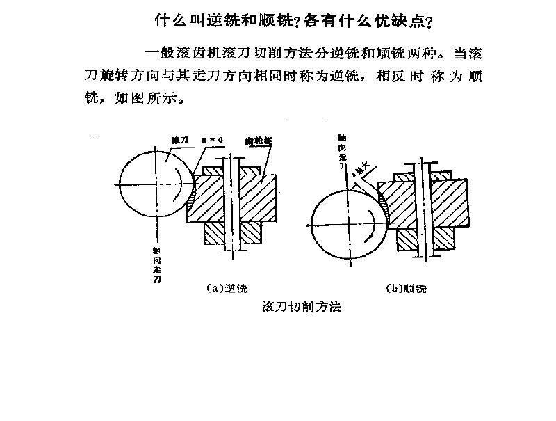

还有 请高手讲讲  顺铣和逆铣的优缺点   谢谢

发表于 2010-7-19 19:55 | 显示全部楼层
回复 齿轮小子 的帖子
看看这个

发表于 2010-7-20 16:50 | 显示全部楼层
你的机床是什么型号的 一般高速滚我们都用顺铣 效率高 对刀具的磨损相对小
刀具涂层好 要好点
可以多分几刀 最后一刀留小点   采取高转速小走刀具
冷却油的温度和流量要是有影响的
