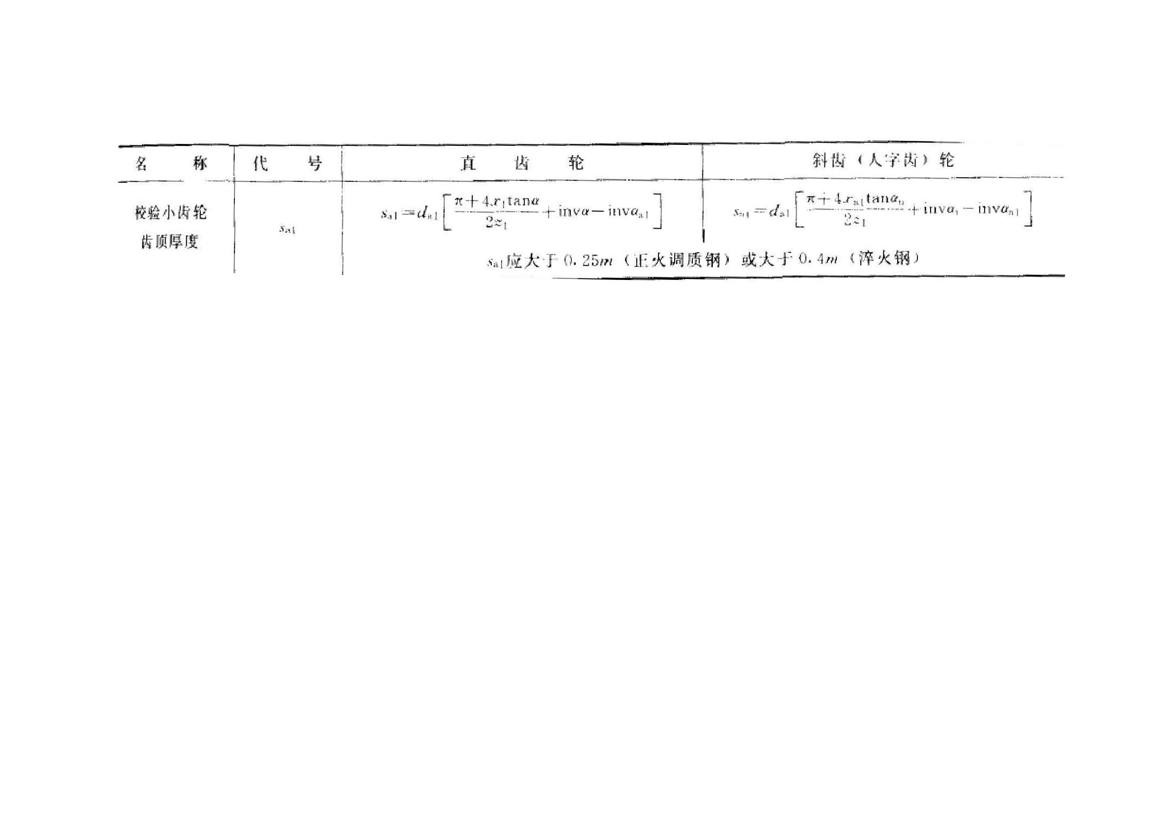

发表于 2014-3-12 09:27 | 显示全部楼层
发表于 2014-3-12 09:56 | 显示全部楼层
防止淬透的宽度是渗层深度的2倍为最小值,对于较小模数,特别要注意,否则要掉顶的。
发表于 2019-3-16 09:28 | 显示全部楼层
齿轮设计手册里的内容吗?
