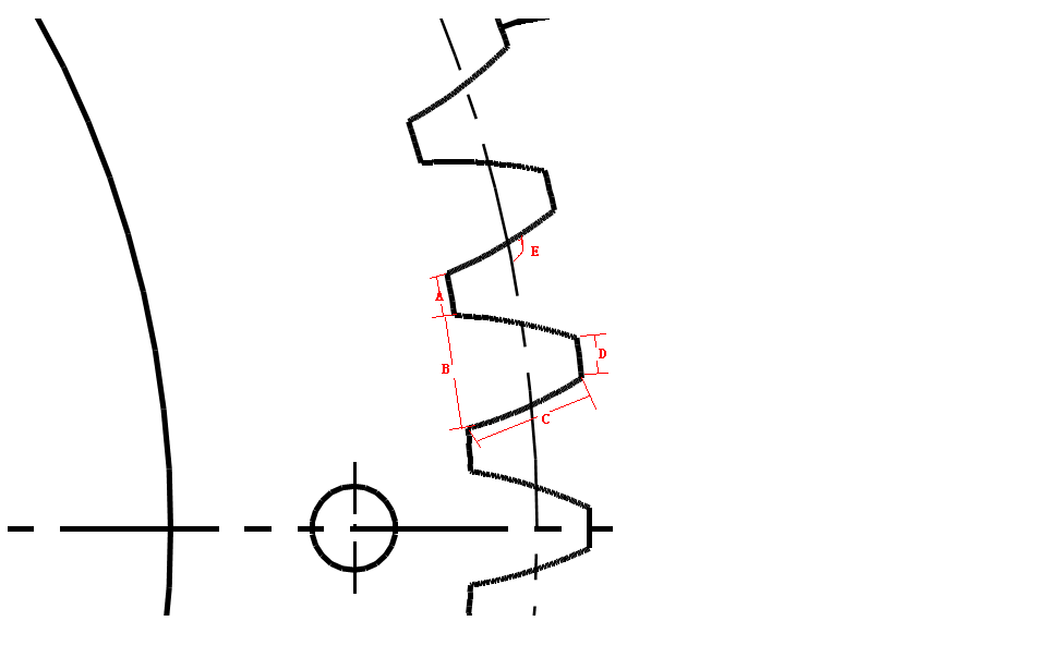

齿轮细节图.bmp 各位好心人帮忙一下,图片中的几个值我应该怎么算?谢谢了!!!

初步看了一下。
A.是根圆弦齿槽宽
B.根圆弦齿厚
C.没有相应有齿轮俗语
D.顶圆弦齿厚
E.没有相应的齿轮俗语

发表于 2010-7-19 12:58 | 显示全部楼层
用AUTOCAD画出齿轮图后再测量.
计算比较复杂,要迭代解数值方程.

    这么愚蠢的问题你不是来回答了么?我不是学这个的,对这个一窍不通,但是我手上的单子需要用到这个,所以今天在这注册了一下。能帮个忙不?我把具体的发给你看看
 楼主| 发表于 2010-7-19 13:21 | 显示全部楼层
齿轮问题.doc (73 KB, 下载次数: 9) 谁能根据这些数据帮我把之前图中ABCDE的数据算出来么?谢谢!!
发表于 2010-7-19 13:42 | 显示全部楼层
用我的程序画出图给你。 cl.rar (276.57 KB, 下载次数: 23)
自己测量.
