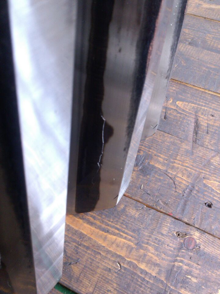

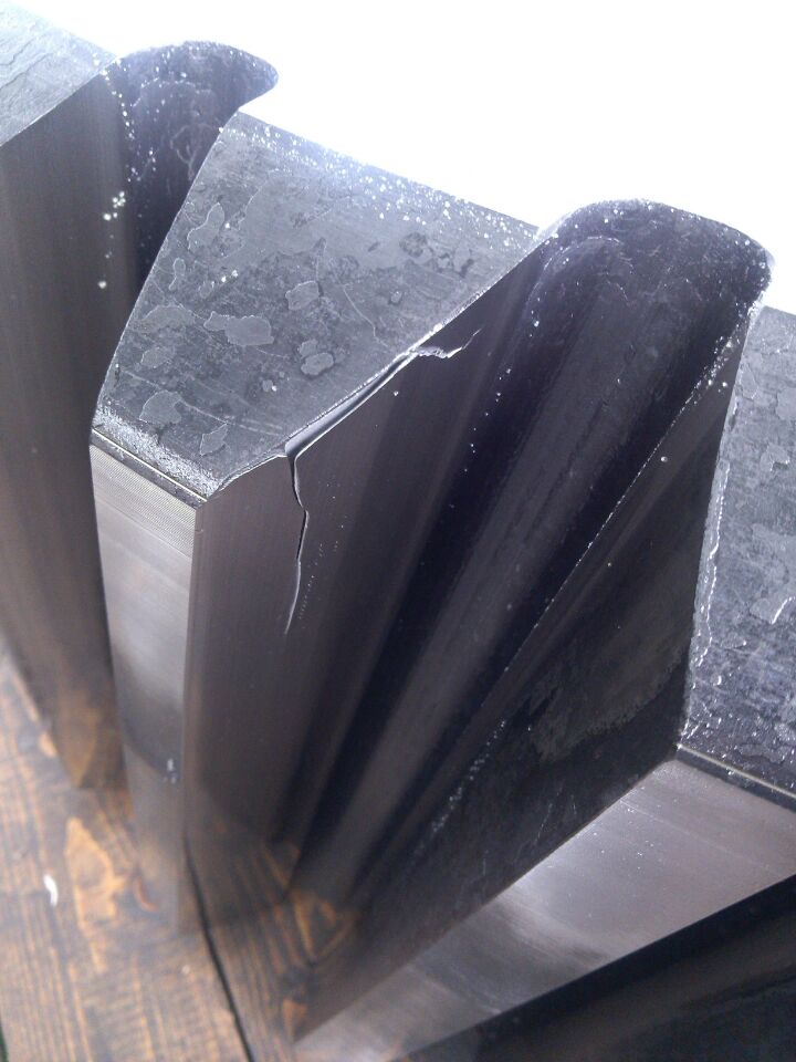

前几天遇到的问题,这轮直接废了,无语!

因热处理造成渗层开裂,可能与材料基体热处理不当,或者热处理工艺不当,或者材料的热处理选择方式不当等一些与材料与热处理相关的问题造成??
发表于 2014-3-10 21:50 | 显示全部楼层
不会吧!!??只不过是渗碳后的氧化皮脱落,安排喷砂工艺就可以把氧化皮打掉,再经过精加工就可以了。图片不算很清楚,不过看着像,求楼主确认。
 楼主| 发表于 2014-3-11 12:18 | 显示全部楼层
1L正解,这是齿面磨齿后见光的照片,不知道深原因,渗碳层直接与里面的材料裂开了
