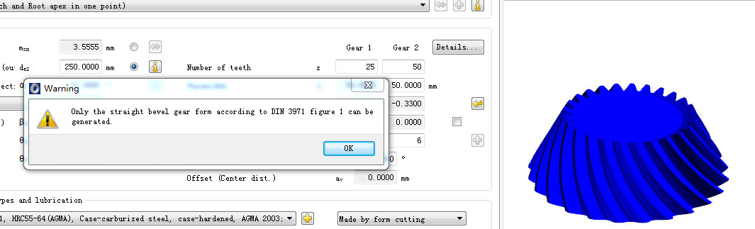

能把生成的任意参数成对的模型发上来才好,谢谢。
发表于 2014-8-21 21:49 | 显示全部楼层
版本太低,功能还没完善呢
发表于 2014-8-30 08:17 | 显示全部楼层
弧锥齿应该是不能输出,最近我也在看。
