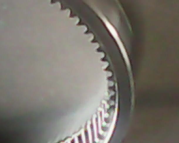

内斜齿加工,精度可达7级,目前模数有0.8和1及1.25三种

楼主  是要找加工机床吗?
发表于 2014-3-10 14:26 | 显示全部楼层
精锻的还是机加工的?

如果内齿圈的任意螺旋角都可以精密加工(而不是用线切割加工成示意零件),那真的很强大。
发表于 2014-3-10 17:56 | 显示全部楼层
l螺旋角多少?
发表于 2014-3-10 18:22 | 显示全部楼层
发表于 2014-3-11 08:24 | 显示全部楼层
本人年老眼花把展示的样件看成了歪齿:
而直觉告诉我,歪齿不会达到“7级精度”的

qdtruck 发表于 2014-3-10 17:56
l螺旋角多少?
m0.8、m1、m1.25 压力角20°、右旋15°以及m1、 压力角20°、左旋15°有刀具,其它要订做导轨和刀具
