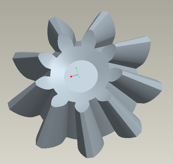

我在proe中利用自动生成的模型做了一个   感觉齿形有错误   请教大家一下
齿轮
齿轮

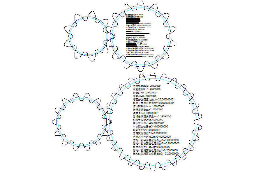

发表于 2010-7-16 19:18 | 显示全部楼层
只有我的程序可解决问题.
小齿轮有根切
保证不根切.
z9z14.rar (215 KB, 下载次数: 7) 小齿轮有根切
小齿轮无根切
z9z14.rar (213.85 KB, 下载次数: 1) 小齿轮无根切
 楼主| 发表于 2010-7-17 09:03 | 显示全部楼层
是锥齿轮啊   不是圆柱齿轮  谢谢楼上的
发表于 2010-7-17 12:45 | 显示全部楼层
直齿伞齿轮几何尺寸,调整卡.rar (12.84 KB, 下载次数: 18)
