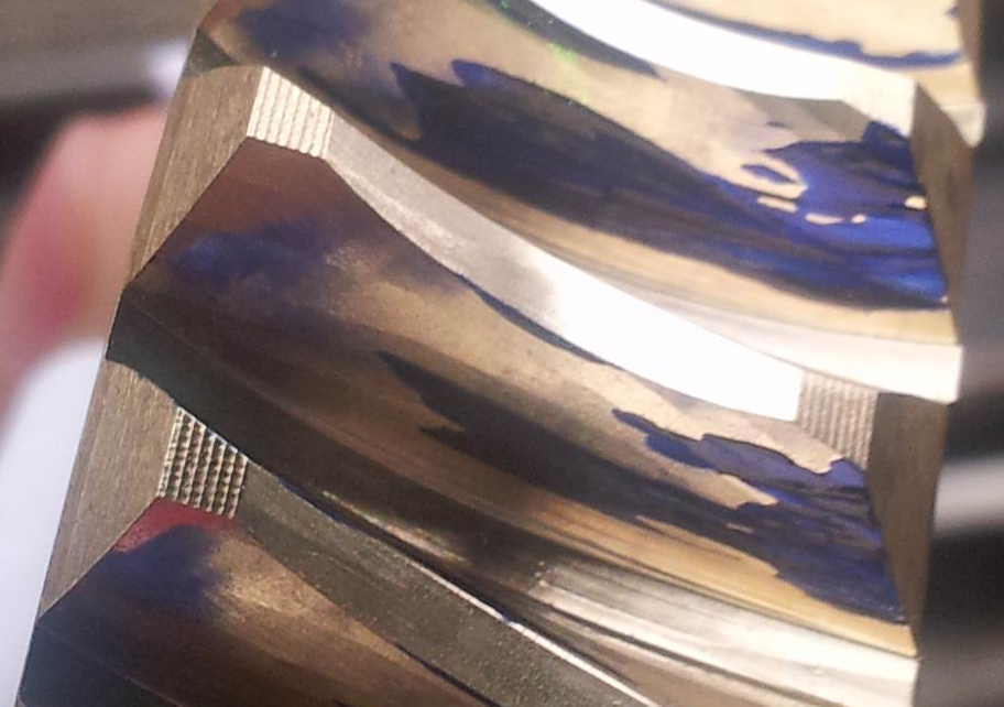

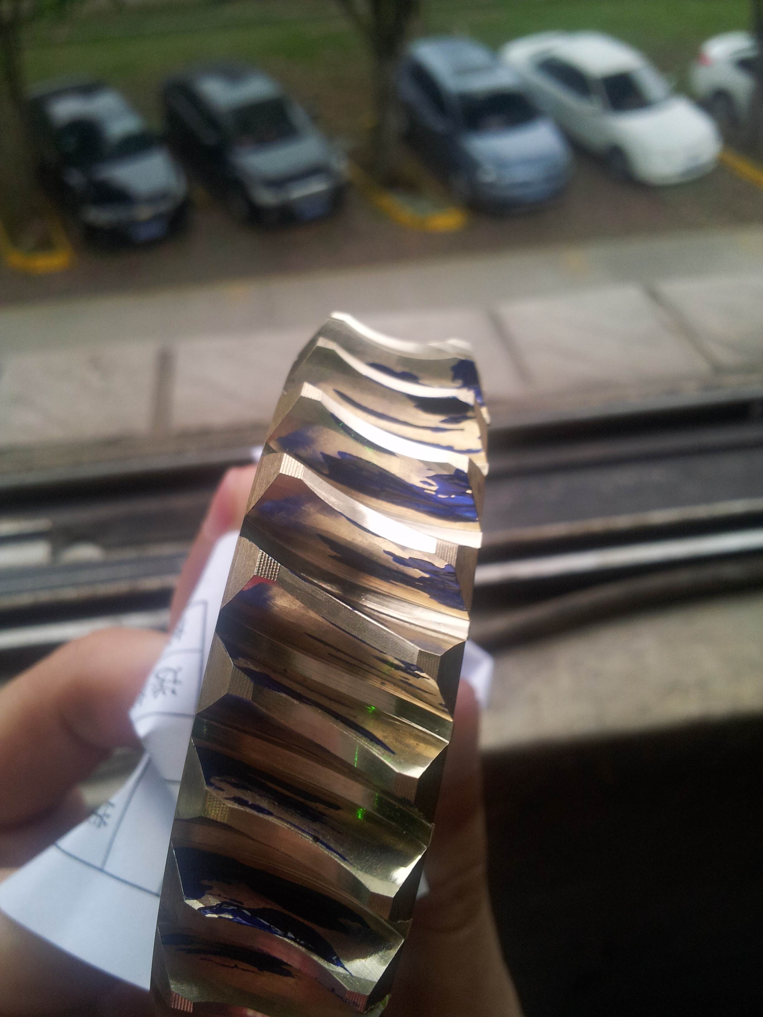

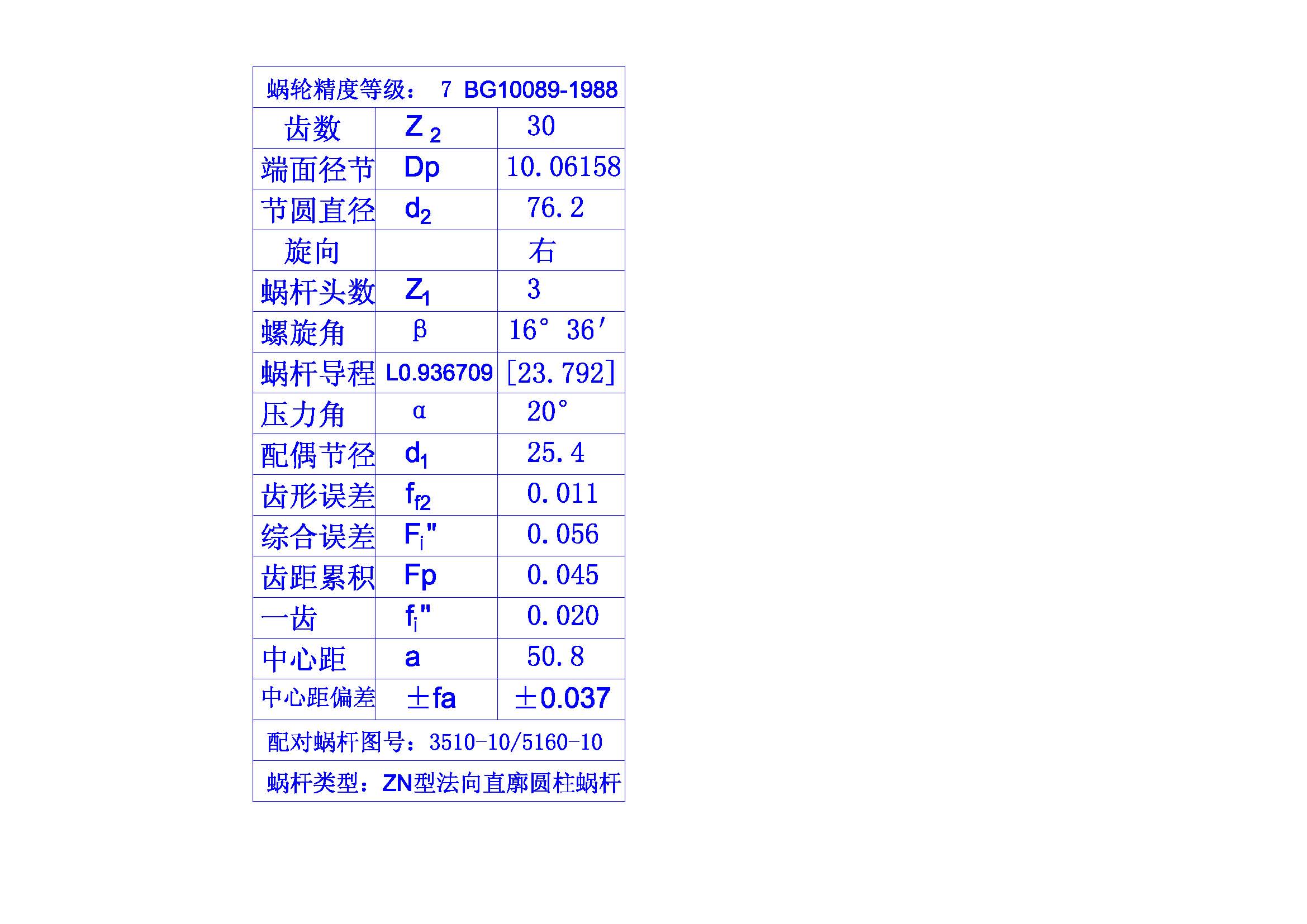

蜗轮齿面能看多很多棱条,与蜗杆啮合后齿面接触面较差,请问这是什么原因呢?蜗轮的头数与齿数成倍数关系引起的?请有经验的人指导下,谢谢。
发表于 2014-3-6 17:52 | 显示全部楼层
螺旋角较大,齿面相对滑移较大,润滑不良,间隙调整不佳,震动等因素都可能引起蜗轮的齿面早期异常磨损。

发表于 2014-3-7 11:26 | 显示全部楼层
滚刀外径是否有问题。
谢谢你的意见,这跟刀具制作过程相关性更大吧?
发表于 2014-3-7 14:59 | 显示全部楼层
个人意见,这种啃掉的可能与蜗杆与所加工蜗轮齿曲面不共轭造成,是蜗杆的外圆啃掉了蜗轮的齿面,也就是说是蜗杆的齿顶圆对蜗轮齿曲面干涉所造成。从啮合上说,蜗轮的顶部进入啮合时,首先是顶部干涉,故啃掉了干涉的部分,这种传动副只有从蜗轮的加工上找办法,滚蜗轮的刀具肯定与蜗杆的参数不一致,且误差较大所造成。
欢迎高手拍砖。
发表于 2014-3-9 17:57 | 显示全部楼层
蜗杆头数几个
发表于 2014-3-10 08:12 | 显示全部楼层
这种情况,估计是蜗轮滚刀参数与蜗杆差异较大。如果不想换刀,那就摆动滚刀,使蜗轮齿向修形来减轻一下!
 楼主| 发表于 2014-3-11 08:20 | 显示全部楼层
啸天狗 发表于 2014-3-9 17:57
蜗杆头数几个
都是3头的
发表于 2014-3-16 09:58 | 显示全部楼层
有你提供的图形可以看出来几个明显的问题
1连续3个齿形中涂色残留不一样,可能是滚刀的头数的等分不好。
2齿高方向楞点说明滚齿的时候参与包络的刀齿较少。
3有可能滚齿的深度稍小,深度不够。
