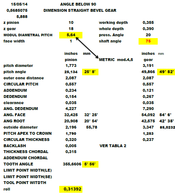

Arrotolare? roll?
taglierina angolo taglierina angolo?
75.pdf
34.54 KB, 下载次数: 6, 下载积分: 齿轮币 -2 枚

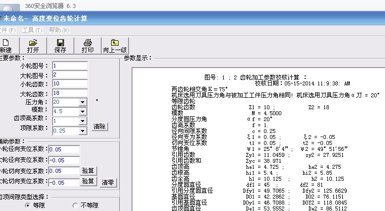

小轮小于13齿计算方法不同,齿厚我按-0.055计算的
******格利森制:(单位:英寸) : ******
                          刨齿机使用刨刀压力角与被加工工件压力角相符!
                          等隙齿轮
                          图号                No1 : 1  No2 :2
                          齿轮齿数             Z1 = 10     Z2 = 18
                          径节                 DP = 5.64
                          刨刀压力角           α刀 = 20°
                          分度圆压力角        αf = 20°
                          齿顶高               he1= 0.1872     he2= 0.0965
                          齿根高               hi1= 0.1298     hi2= 0.2225
                          工作齿高              hk= 0.2837
                          齿全高                ht= 0.3190
                          推荐齿侧间隙          Cn0= 0.005-0.007
                          图纸齿侧间隙           Cn= 0.0050~0.0070
                          切向变位系数          t1= -0.055   t2= -0.0549
                          节锥角               ψ1= 25°8'4”ψ2=49°51'56”
                          节圆圆直径           df1= 1.7730      df2= 3.1915
                          齿顶圆直径           De1= 2.11200       De2= 3.3159
                          节锥母线长            Lf= 2.0872
                          齿顶角              αe1= 5°7'30”αe2=2°38'49”
                          齿根角              αi1= 3°33'33” αi2=6°5'9”
                          顶圆锥角             ψe1= 31°13'12”ψe2=53°25'29”
                          根圆锥角             ψi1= 21°34'31”ψi2=43°46'48”
                          锥定端距              LK1= 0.8070       LK2= 0.8128
                          分度圆弧齿厚          Sf1= 0.3018        Sf2= 0.2552
                          推荐侧隙节圆弦齿厚  Csft2= 0.2968     Csft2= 0.2515
                          分度圆弦齿厚          Csf2= 0.2968     Csf2= 0.2515
                          推荐侧隙节圆弦齿高   hft1 = 0.1984      hft2 = 0.0997
                          节圆弦齿高            hf1 = 0.3190      hf2 = 0.0000
                          齿顶圆弧齿厚         DSfe1= 0.1590   DSfe2= 0.1797
                          齿顶圆弦齿厚         Dcsf1= 0.15540  Dcsf2= 0.1761
                          齿槽大端圆弧齿厚  Disf1max=0.1520     Disfe2max=.1298
                          齿槽小端圆弧齿厚  Disf1min=0.1592    Disfe2min=0.1383
                          理论齿厚齿角         λ齿 =  5°26'21” ;λ齿=5°43'36”
                          刨刀夹角             λ刀 =  5°10'44” ;λ刀=5°28'58”
                          刨刀并刀量            csfd1= 0.000000 ; csfd2 = 0.000000
                          定值 75 挂轮滚比        ω1 = 0.313311; ω2 = 0.312147
                          齿轮根切
                          无根切的最大齿根角        σfmax1 = 3°4'34” ; σfmax = 7°2'34”
发表于 2014-5-15 15:31 | 显示全部楼层
