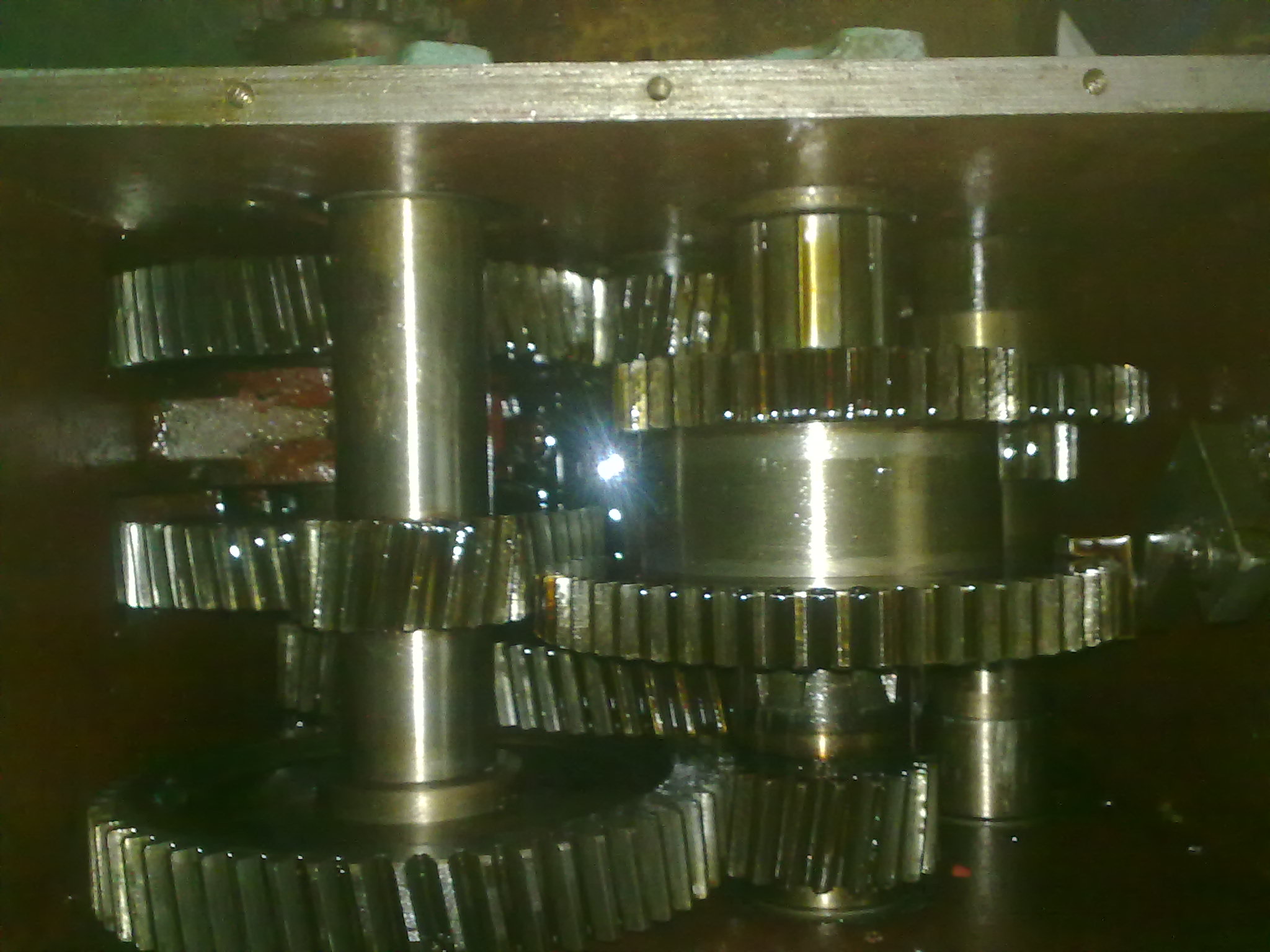

有什么办法,请大侠指点。 20100715023.jpg ,有无锡或苏州的朋友是否可以帮忙解决问题。

我是无锡的,请问该变速机构的负荷多少?模数多大?材料是什么?如何热处理的?

 楼主| 发表于 2010-7-15 15:49 | 显示全部楼层
我们公司是做不锈钢焊管的,现在坏的减速机是做50mm*30mm厚度为3mm的方管。什么材料都用过了,20络钼钛、40络、45钢。是怎么热处理的我也不太清楚,因为都是外加工得。大侠们有什么好的意见,指点一二,小弟在这感激不尽
 楼主| 发表于 2010-7-15 15:54 | 显示全部楼层
还有模数是5
发表于 2010-7-15 21:48 | 显示全部楼层
轮齿接触好吗?
 楼主| 发表于 2010-7-16 07:29 | 显示全部楼层
接触没有问题,这个减速机是1:70的。现在想把他改其他变速箱。大侠们有什么好的建议,QQ56854358     电话13913156384
发表于 2010-7-18 22:07 | 显示全部楼层
我在图片没有看到断齿的地方。根据图片上来看,齿轮精度不高。选用的材料也一般。大概是45号或40Cr。热处理是高频淬火。你可以换材料,20CrMo,渗碳淬火。
发表于 2010-8-6 19:52 | 显示全部楼层
我个人建议在设计的时候可否把齿轮空间在放大点,看着有点。。。。。。
发表于 2010-8-11 18:37 | 显示全部楼层
断齿主要是集中在那个部位啊
