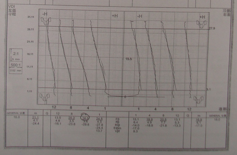

我做的左旋齿轮     螺旋角-18度    根据该报告判定  我热处理后螺旋角是变大了 还是变小了?????

螺旋角是变小了!

发表于 2014-3-4 20:19 | 显示全部楼层
lvjiupeng 发表于 2014-3-4 20:17
怎么看的呢  右齿面呢
你的报告与国产仪器的报告习惯正好相反,应该是变小了!两个齿面都是角度偏小
 楼主| 发表于 2014-3-4 20:20 | 显示全部楼层
lkxd 发表于 2014-3-4 20:14
螺旋角是变小了!
是吧 还是变小了   那我得加大螺旋角了 热处理前
 楼主| 发表于 2014-3-4 20:21 | 显示全部楼层
对啊  -18度
 楼主| 发表于 2014-3-4 20:22 | 显示全部楼层
你那有国产的报告吗 给我看一下吧  能详细解释一下怎么看的吗  不知道我的方法对不对
发表于 2014-3-30 21:35 | 显示全部楼层
VDI评定方式,左右螺旋角全部都是正为大,负为小。。。。
还有,剃齿工艺调整也不需要知道大或者小,直接螺旋角fHb补偿就好了。。。

 楼主| 发表于 2014-4-3 07:43 | 显示全部楼层
还有,剃齿工艺调整也不需要知道大或者小,直接螺 ...
你那是数控剃齿机吧 我这需要手调整剃齿刀角度
