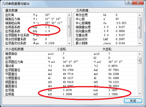

齿根高和齿顶高不协调是什么意思。今天听一个人说的,齿轮参数如下
模数1.75,压力角20,螺旋角19,中心距67,齿顶高系数1.2,齿根高系数1.4,Z1=26,Z2=44,x1=0.6629,x2=0.7389。
算下来,ha1=3.027,hf1=1.29,ha2=3.16,hf2=1.157,。难道他说的意思是齿顶和齿根高度相差太多?

朋友;根据齿轮的参数看是一对角度变位的斜齿轮,  ‘“角度变位”齿轮和“标准齿轮”有, “五个区别”      其中区别  5  “角度变位”  齿全高不等于标准齿轮的齿全高,   角度变位齿轮齿全高不等于2.25×Μ,   齿顶高不等于一个模数Μ    齿根高不等于1.25×Μ      所以不是标准齿轮的齿顶高和齿根高。
发表于 2014-3-3 17:55 | 显示全部楼层
同意楼主的观点!
对于一对齿轮而言,在设计上可能考虑等顶隙设计,降低了齿顶高。但是在实际生产中,齿顶都是有公差的,很难实现理论中等顶隙的设计结果。因此,样板测量的结果都是很难与设计一致的。
另外,需要注意的是:齿轮的设计可以看做一对结构件的设计,至于参数只是确定结构件的尺寸,只要满足啮合条件就行了!
