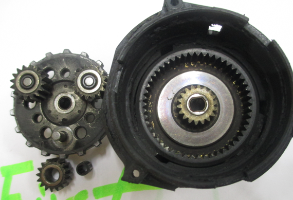

用滚针轴承减小行星轮与销子之间的发热
 楼主| 发表于 2014-2-28 11:48 | 显示全部楼层
谢谢你的耐心讲解,真是学到了很多东西。昨天找了竞争对手的产品发现他们在这样高转速的情况下,第一级也采用滚针轴承,增加了这次设计的信心啊。给大家show一下竞争对手的设计。

发表于 2014-2-28 15:07 | 显示全部楼层
空间不够的话还有无内圈或无外圈的满装滚针可以用
无内圈且无外圈用于较小空间的地方,要在相应的空间中给出端面卡簧的位置以限定滚子的轴向位置。  发表于 2014-2-28 16:16
发表于 2014-4-11 13:40 | 显示全部楼层
dewalt 与tti公司有的产品第一级就是加滚针轴承的
 楼主| 发表于 2014-4-24 13:56 | 显示全部楼层
你能告诉我是DEWAIT 的那款产品吗

发表于 2022-12-23 14:06 | 显示全部楼层
第一级,轻载可以考虑带骨架无内外圈的针形轴承,转速慢负载大的一般用满针轴承

发表于 2024-4-24 20:03 | 显示全部楼层
jingjing 发表于 2014-2-27 15:23
大家觉得压铜套怎么样,铜套也是比较耐磨的。有人做过类似的设计吗?
铜套一般还不如钢对刚。
