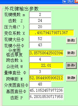

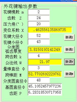

发表于 2014-2-27 17:46 | 显示全部楼层
当公法线在上差时,对应的变位系数如图1
当公法线在下差时,对应的变位系数如图2:

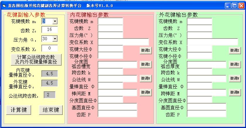

省事的办法
281728389 发表于 2014-2-27 21:18
明白了,看到您的计算方法,我有了新的启示,谢谢版主了。
在分度圆弧齿厚,径向变位系数,公法线,量棒值这几项参数之间转换是搞齿轮的技术人的基本功,所以为偷懒我搞了个转换软件,这样就自由了。外齿轮,外渐开线花键有这类问题,内齿轮,内渐开线花键更有这类问题,有时需要内外一起算的,且各参数有时需要改动,同参数内外花键的配合问题,等等,有这样的计算程序,一次费点事,终身可用了。
软件的界面如下:
每次计算,软件有记录,最后在退出时,可以直接输出用CAXA可以直接打开的二维齿形内外花键图,也可与三维软件联动,直接输出相应的三维模型,工作起来不是很方便么?
