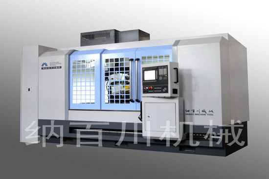

数控拉刀刃磨床。联系我们:027-83631176

你那机床国产的也至少要二、三十万/台,哪个刀具厂家愿意买哟,再说刀具光买拉刀磨床有什么用,必须要有前道工序数控铣齿的设备配合才行。

你那机床国产的也至少要二、三十万/台
这种机床太差了,还不够买一个西门子840D系统的钱呢

    现在刀具厂商需要能保证0.05mm的齿距公差的设备,有国产的广数系统就可以了,你用西门子840D系统是保证0.005mm公差的设备,对他们来说太奢侈了,没必要。所以他们也不会买你那个设备。
哈一工的好象也保证不了0.05mm公差的齿距,只是听说他们好象在新添数控设备,不知道结果怎样了。。。
