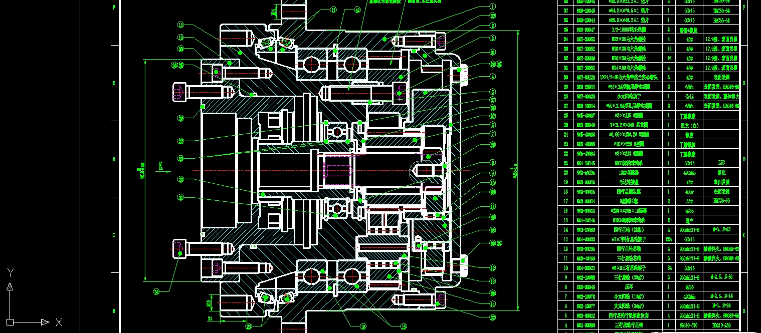

此两级行星减速器是用在传动履带上的,一级和二级的内齿圈同步了,不知道怎么算速比,不知道是不是作差动机构,第一级:齿圈和行星架都是浮动,太阳轮输入,但齿圈也有输入。第二级:行星架固定,第一级的行星架带动第二级太阳轮输入,齿圈输出。
第一级太阳轮Z=14  行星轮Z=30  齿圈Z=76
第二级太阳轮Z=24  行星轮Z=23  齿圈Z=72

76x72/(14x24)
不知对否

(76/14+1)X(72/24)

准确速比24.71

24.71428571
典型的二级壳转NGW型减速机

(76/14+1)X(72/24+1)-1
