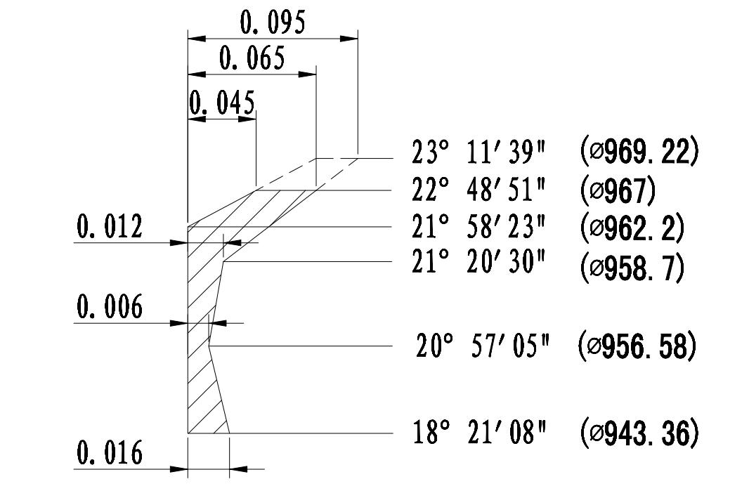

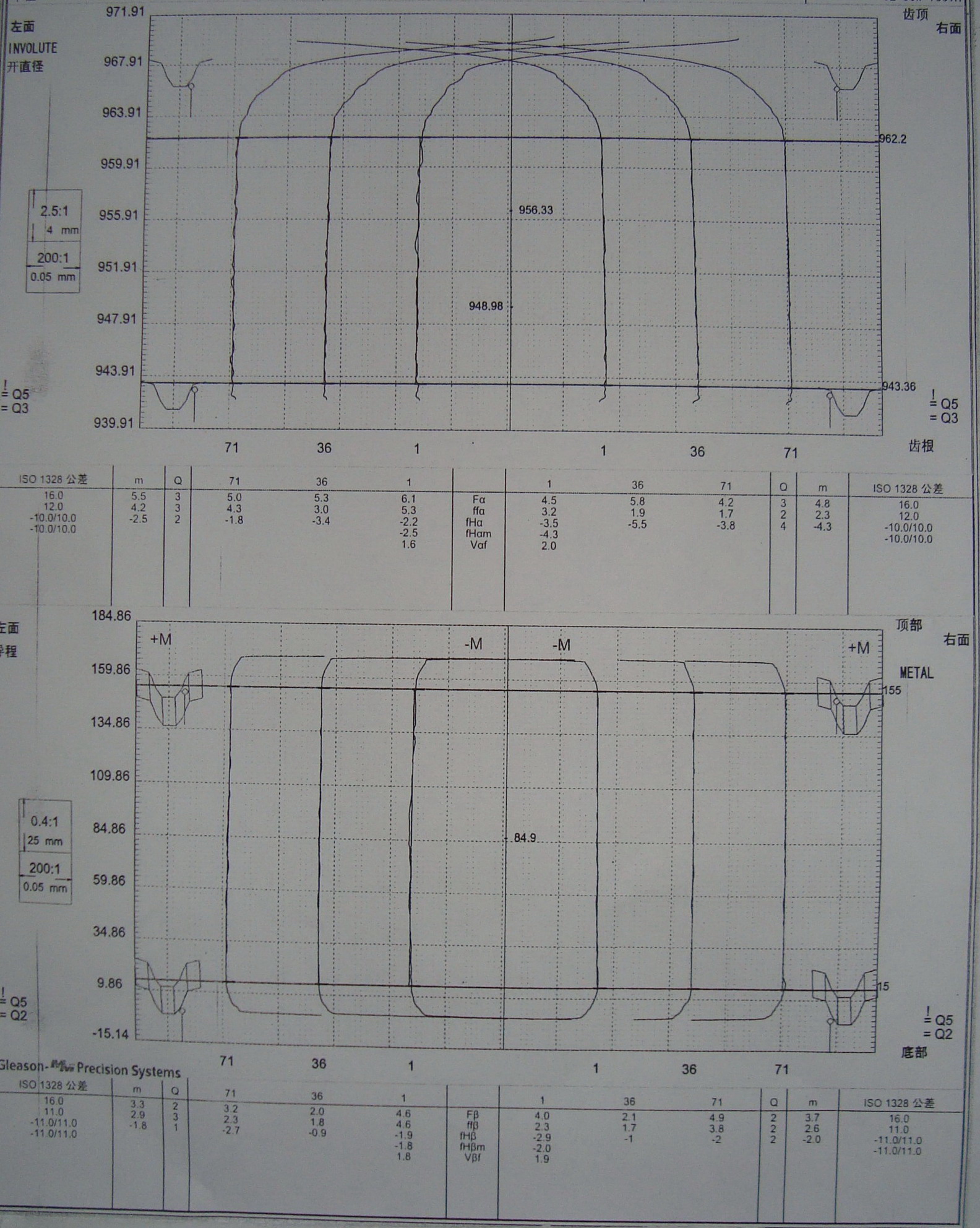

有如图的齿轮检测报告,有设计图,请各位大侠评价下加工检测图是否符合设计修形图纸要求?
齿轮精度为国标5级!
齿形修形图
齿形修形图
发表于 2014-2-20 21:35 | 显示全部楼层
OK,没问题
还想请教下大侠,齿轮中的相应渐开线上的压力角的对应的圆的直径有什么公式算没咯? 如压力角为18°21′08″的角度对应的φ943.36是通过哪个公式来的了怎么来的了?  发表于 2014-3-3 22:41
发表于 2014-2-21 11:29 | 显示全部楼层
想请教一下,是磨齿吗?
 楼主| 发表于 2014-2-22 16:11 | 显示全部楼层
发表于 2014-3-6 20:47 | 显示全部楼层
syp24738839 发表于 2014-2-20 21:35
OK,没问题
这公式在机械设计手册上可以找到的。
