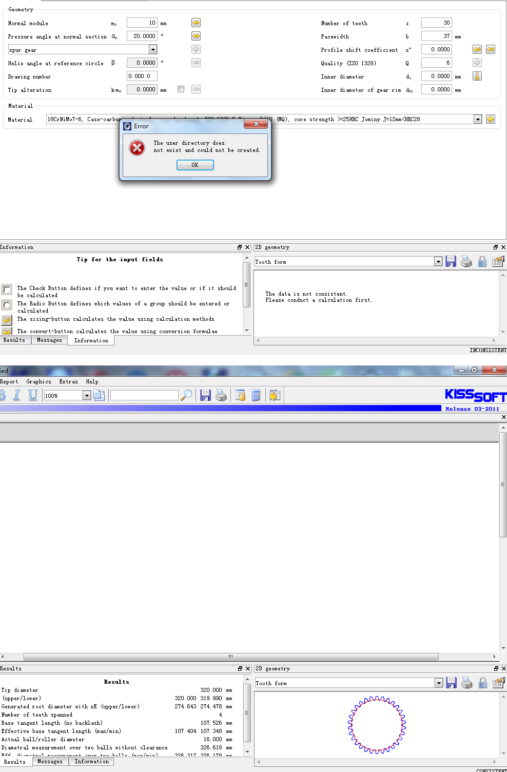

一个月没有用,今天发现两个问题:
1. Run 的时候弹出“the user directory doesn't exist and couldn't be created”, 以前是没有这个的。
2. 虽然弹了上面的警告,但计算结果还是有的,底部的Results有数据,2D齿形也有画出来,但点“生成报告”后却是空白,这个最要命了,能改的设置都改了,没解决。
2011版的,2012版,2013版反复卸载重装,问题依旧。
要哭了。
跪求大神!!
怎么发图呢?

请看截图
请看截图

office的问题,两个软件都重装试试

重装系统没有的,只要装了杀毒软件又会这样。
发表于 2014-2-26 14:44 | 显示全部楼层
换个杀毒软件
发表于 2015-3-5 21:16 | 显示全部楼层
打开杀毒软件 进入恢复区 看看有没有kisssoft安装目录下的文件在里面
恢复一下就OK了
希望有用
我刚试过
发表于 2015-3-21 15:21 | 显示全部楼层
你到杀毒软件的恢复中找一下,类似于一个什么TXT被当成病毒了。
确认是杀毒软件的问题、
