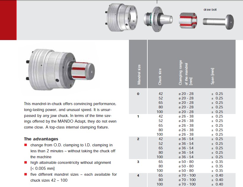

液塑夹具精度很不错的,但使用成本较高,一般使用寿命4-5万次,所以当做测量心轴比较合适。内涨心轴结构原理都知道,但是要精度稳定的还是有制造困难的。图片借用了EMUGE公司的样本。

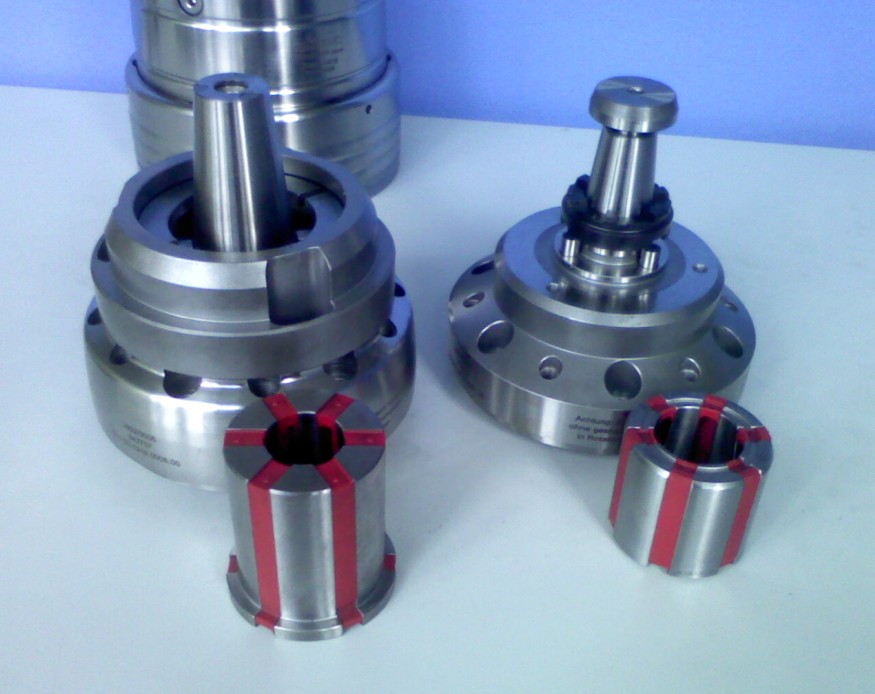

我公司主要做卡盘夹具和膨胀芯轴夹具
有主轴应用在车床,磨床磨滚齿机上。
