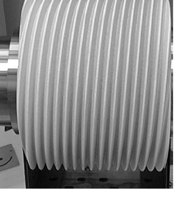

顺便请教下大侠,蜗杆砂轮磨的砂轮是个蜗杆的形式~
那么蜗杆砂轮磨是否能进行齿轮的齿形和齿向修形?新人请教了?

那么蜗杆砂轮磨是否能进行齿轮的齿形和齿向修形?新人 ...
一般的蜗杆砂轮磨床是可以进行齿形和齿向的修整的。不过部分机床软件和选用金钢滚轮的局限,达到的磨削精度有限。

那再请教大侠~~
这意思 是否意味着成形磨齿机在加工修形齿轮方便优势大于蜗杆砂轮磨?
