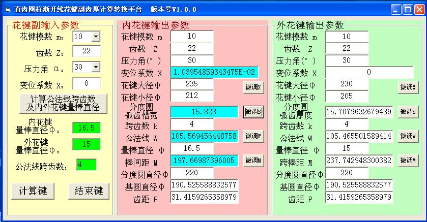

试算一下:
    渐开线花键副齿厚计算记录文件
    软件设计: hyfjy   计算日期:2014-02-18
    花键模数: 10
    花键齿数: 22
  花键齿形角: 30
花键变位系数: 0
花键副计算分度圆直径: 220
分度圆弧齿厚(齿槽宽): 15.7079632679489
  花键副公法线跨齿数: 4
  花键副公法线公称值: 105.465501589414
      内花键量棒直径: 16.5
      内花键棒间距值: 197.441810273612
      外花键量棒直径: 15
      外花键跨棒距值: 237.742948300382
内花键大径为: 235   公差为: .29
外花键大径为: 230   公差为: .29
内花键小径为: 212   公差为: .29
外花键小径为: 205   公差为: .29
调整内花键弧齿槽宽记录
内花键弧齿槽改动值为: 15.828
内花键相应变位系数为: 1.03954859343475E-02
      分度圆弧齿槽宽: 15.828
内花键公法线跨齿槽数: 4
  内花键公法线公称值: 105.569456448758
      内花键量棒直径: 16.5
      内花键棒间距值: 197.66987396005
软件输出的内花键的精确二维图:
当然,对于任何指定直径的量棒,都可以给出对应的棒间距测量公称值.
综上所述,本例对应的M值为在使用量棒为16.5,偏差为0-0.001时,测量的公称值为197.66987396005
