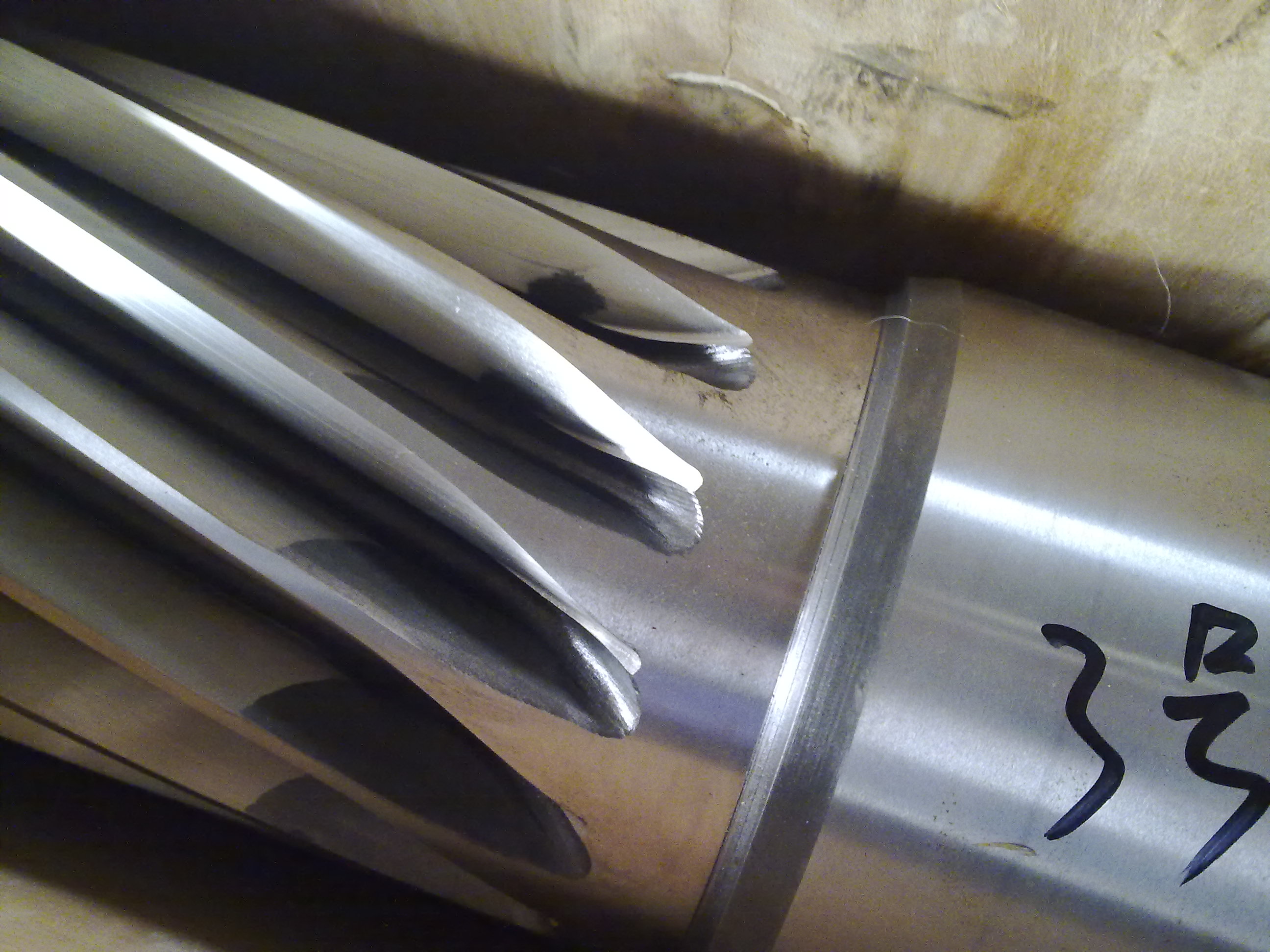

最近几次磨齿,总在滚齿结束处,出现台阶,不知该怎么解决?

滚齿时,将非有效齿宽部分径向加深

同意楼上观点

看楼主贴图,可能为滚齿齿向有点误差大了!
重新计算差动(精度提高到<0.000005)再试试!

滚齿时螺旋角误差有点大

滚齿有效宽度加大径向挖根

齿轮磨齿不通头,肯定会这样
